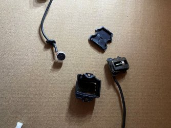

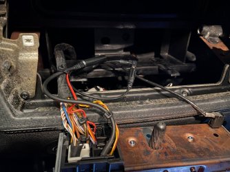

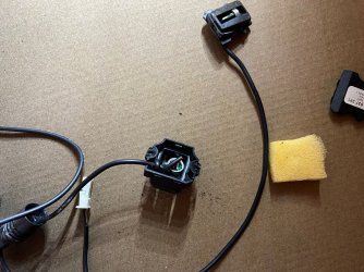

hab das Bluetooth etwas optimiert. Gibt so Empfängerteile mit Mikroanschluss und BMW Adapterstecker für $15. Passen natürlich nicht. Hab die ganzen Adapter entfernt und die BMW Stecker umgepinnt. AUX Serie weg und dort den Ausgang vom Bluetooth eingepinnt. Dann ein Micro an die Stelle vom Original-Micro gelegt. Funktioniert tatsächlich.

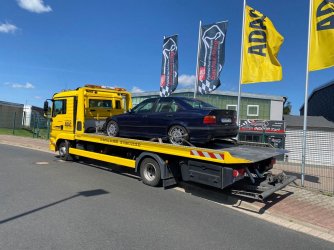

Der letzte Ausflug war im Sommer sehr kurz, kurz vor der Ankunft an der Rennstrecke hat es an der Hinterachse ordentlich gekracht und danach schöne Schläge gelassen, an ein weiterfahren war nicht zu denken. Es ging mit dem Transporter heim ohne auch nur eine Runde zu fahren ...

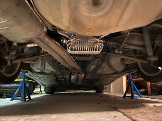

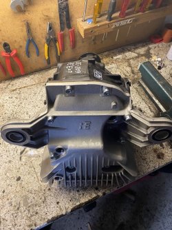

Habe mir dann auf Verdacht ein Diff überholen lassen. 3,38er Übersetzung, Sperre 60%/35%. Es kam gleich noch ein neuer Differentialdeckel für bessere Kühlung dran.

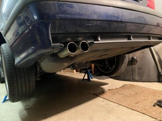

Bei der Gelegenheit einen Endtopf vom US M3 verbaut, der passt auf den Katalysator vom 325i und hat eine BMW Teilenummer.

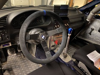

Dann noch ein neues Lenkrad rein, mit der Schüsselung sollte sich die Fahrposition verbessern, der CAE-Short-Shifter wurde eingetragen. TÜV ist jetzt auch neu.

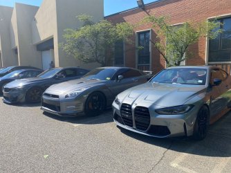

dann gab es wieder ein Cars&Coffee. Der Saisonauftakt. Unser letztes Treffen vor der Abreise.
Porsche GT3 gibt es wie Sand am Meer.
Der Nissan Altima fügt sich harmonisch in die Ferrari ein. Ford GT40 gibt es wohl auch recht häufig.

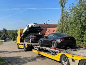

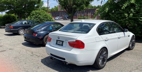

es ist vollbracht. Fast wie Weihnachten. Nach 3 Monaten tauchten die Autos heute bei uns auf. Moderne Kommunikationstechnik erlaubt eine Nachverfolgung, aber ich war wirklich froh dass sie da sind.

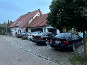

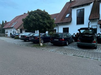

Es wurde dann etwas knapp vor dem Haus, aber die Nachbarn sind im Urlaub ...

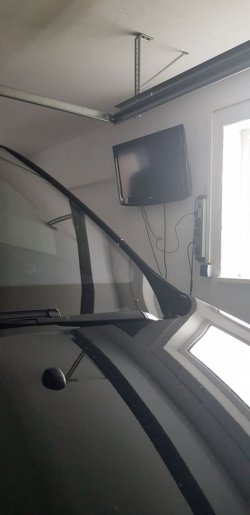

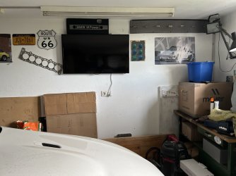

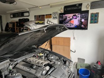

Es ging etwas weiter. Als erstes wurde ein Fernseher in der Garage installiert. Weiß nicht wozu ich den da brauche, aber jetzt ist er aufgeräumt.
Danach wurden die US Rücklichter gegen die deutsche Variante getauscht.

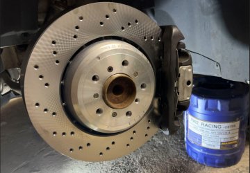

Weiterhin gab es noch vier neue Bremsscheiben mitsamt Belegen, die alten waren fertig.
rausgefunden was man mit dem Fernseher machen kann:
Das Bild vom seinem Telefon darauf spiegeln. Endlich.

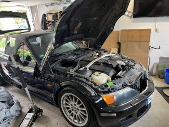

danach hab ich noch was sinnvolles gemacht, der Z3 bekam ein eine Viscokupplung für den Lüfter. Hab ich geschafft ohne Fernseher einzubauen.

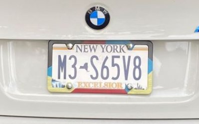

Angemeldet. Es ist vollbracht.
Nummer ist nicht ganz so gut wie in US, aber immerhin.
