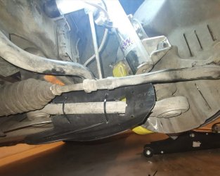

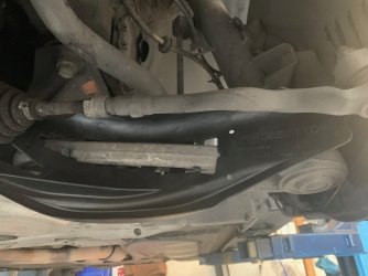

so, ich habe das Porsche Teil jetzt mal eingebaut, siehe Fotos.
Man muss doch einiges auf beiden Seiten wegschneiden (Lenkstange bzw. Ankerblech bei Volleinschlag) , sonst geht es sich platztechnisch nicht aus.
Sonst passt es eigentlich recht gut rein, mal schauen ob es auch hält oder es sich verdreht
wenn es mal mit >200kmh angeströmt wird, zzt. hab ich nur zwei "normale" Kabelbinder als Fixierung.
ich werde berichten
grüße
Enzo

Vielen Dank Enzo für die Bilder!

habe die Teile jetzt erstmals testen können - funktionieren überraschend gut.
Temperatur Sattel/Beläge und Scheibe nach mehreren Runden am Slovakiaring bei ~30Grad Außentemperaturen im grünen Bereich (Scheibe nach Abkühlrunde <200 Grad).
Auch kein Verdrehen etc. zu bemerken ...
also die Kombi Performance Bremse mit Stahlkolben/CSL Scheiben (345x28)/Endless ME20 halten gut - auch von Seiten des Verschleißbilds ...
grüße Enzo
