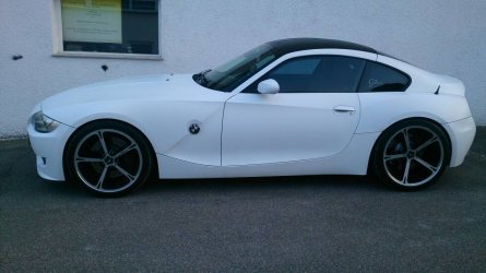

Hi, ich habe ein weisses Z4MQP erstanden und stehe jetzt vor der Frage, welche Felgen ich dem schönen Stück gönnen soll bzw. erstmal, was es überhaupt gibt. Die Originalfelgen M224 in 18" gefallen mir nicht und wären diese daher nur die letzte Wahl, wenn sich nichts anderes finden liesse.
Meine Präferenz läge auf 19-Zöllern. Schmiederäder wären ob des geringeren Gewichtes fein, muss aber nicht zwingend sein. Nachdem das Auto in Österreich zugelassen wird, wird's ohne entsprechendes TÜV-Gutachten wohl nicht gehen.
Hättet ihr dazu Vorschläge für mich - ev. sogar mit einem Bild am (eigenen?) Auto?
Lieben Dank im Voraus für Eure Hilfe und eine gute Nacht, Rene.

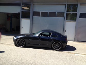

@romanpul: welche Reifenmarke/-Type fährst du und in welcher Dimension?
Ich möchte am Auto selbst definitiv nichts ändern und werde nur kaufen, was ohne Nacharbeit so, wie's geliefert wird, unter den Wagen passt.
LG, Rene.
Hi Rene,
Es gab hier mal einen, der die P313 am M hatte. Der User hat sich aber schon vor einigen Jahren verabschiedet.
Ich fahr die CH-R mit Michelin Pilot Supersport in 235/35 und 265/30. Die Reifen bauen aber etwas breit auf. Nächste Woche kommen neue Pellen auf die Felgen. Dann leg ich die mal kurz auf die Wage (muss ich vorher nur unauffällig von meiner Freundin entführen :D )
