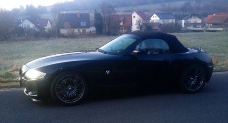

Mal einen neuen Radsatz ausprobiert...
Styling 220
original BMW e92 M3 mit original Reifengröße vom M3
VA 8,5x19...ET 29...245/35-19
HA 9,5x19...ET 23...265/35-19
Bin mir aber noch nicht sicher ob er drauf bleiben wird...
von der Größe und Bereifung sehr ähnlich wie der AEZ Antigua Radsatz, welcher für den M3 und Z4M angeboten wird.

Weitere Bilder bei dem Tread...Mein Phönixgelbes Coupe...
Fahre zur Zeit die BMW Felge Typ 260. Sind die alten M3 Felgen vom E92. Ist von der Einpresstiefe von der Vorderachse her Perfekt.
