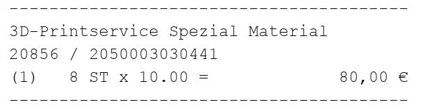

Da die Orignal CONRAD-Seite mit den Preisen verschwunden ist, nachfolgend die Preistafel von August 2018:
Die wichtigste Info hast du vergessen. Was hat der Spass bei Conrad gekostet? ;)
Sach ich nicht!!!! :p :P:p :P:p :P
https://www.conrad.de/de/filialen/filialservice/3d-printhub.html
Update 12/2019
Da die Orignal CONRAD-Seite mit den Preisen verschwunden ist, nachfolgend ein Auszug aus meinem Kassenbon. Insgesamt wurden 8 Stunden à 10€/h verrechnet.
