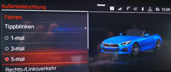

Hallo Leute, ich war heute bei einem netten jungen Mann MCodTech
der mir ein paar Sachen codiert hat die mich teils unendlich genervt haben.
1. Start/Stopp Automatik merkt sich letzte Einstellung (das heißt einmal per Knopfdruck deaktiviert bleibt der Müll dauerhaft auch aus ).
2. Gurtwarner Zeit auf 2 Sekunden
3. Active Sound Design deaktiviert (juhu, endlich kann ich meinen Subwoofer vernünftig betreiben und es wird nicht permanent ein Brummgeräusch auf die Lautsprecher übertagen :j)
4. Rücklicht zum Tagfahrlicht
5. Mautfunktion Fensterheber bricht nicht ab beim Tür öffnen
6. 5 mal Tippblinken im Menü aktiviert, 3 mal ist mir zu wenig.

...all diese Punkte lassen sich auch mit Carly einstellen (zumindest bisher bei all meinen anderen BMW's) - nur braucht halt Carly für den G29 noch ein paar Wochen. Insofern braucht jemand mit Carly-Equipment nur noch etwas Geduld und keine zusätzliche (zusätzlich teure) Hilfe. Für jemanden ohne Carly (wenn man nicht warten möchte) oder Bimmerapp ist das aber klasse... ;) :t
