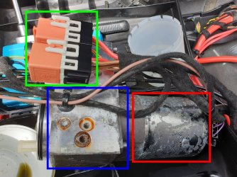

Auf dem folgenden Bild seht Ihr eine durch einen hohen Wasserstand über einen langen Zeitraum stark korrodierte Hydraulikpumpe, die in diesem Falle sogar zerstört war. Neupreis derzeit ca. 2.700€!
rot
- Pumpenmotor
blau - Hydro-Einheit
grün - rosa Relais
Wenn noch nicht geschehen, könnt Ihr bei dieser Gelegenheit gleich die beiden rosa Relais (ca. 35€) für die Dachsteuerung tauschen. :D
