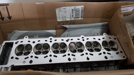

Im Oktober 2020 hab ich den Wagen zum Mork gebracht für die Breitseite
Die Pleuellagerschalen waren noch Nichtmals am Anfang des Verschleißes, der Ölpumpenkolben hatte aber schon miese Einlaufspuren, Riecher war also richtig, gut investiertes Geld, damit ist die Solide Grundlage gesichert, ich will ja zu CSL Regionen.

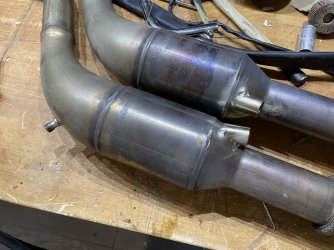

Dazu musste dann der US "Nach-Kat" umgewandelt werden zum "Haupt-Kat" Die Version ist kürzer als die Originale EU Variante, das sieht man da das Hitzeschutzblech größer baut als der Inhalt.
Man erkennt aber am Bild auch die Vorgeformte Fläche für die Lambdasondenanschlüsse am ende des Kats.
Also WIG:
Als nächstes werd ich mal testweise zum TÜV fahren und eine AU machen lassen, um zu gucken dass ich damit grundsätzlich über den TÜV komme, oder ob ich doch in den sauren Apfel beißen muss und die EU Kats kaufen muss...

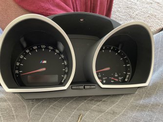

Danach neues Tacho nachdem die dinger wieder lieferbar waren im Juni (wurden von Johnson nachproduziert)

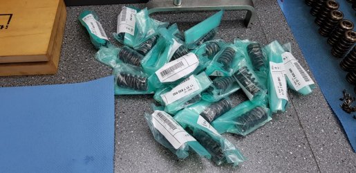

- Vanos
- Pleuellagerschalen
- ZKD präventiv
- Ventile
- neue Ventilfedern
- Ölpumpenkolben
- Gleitschiene
Also WIG:
