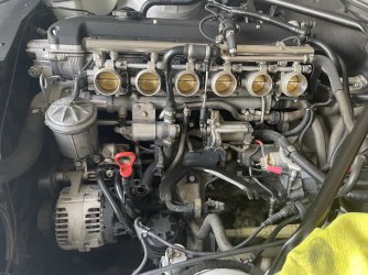

in 2020 wollte ich dann das beim Kauf gesparte Geld direkt investiert werden in den S54, da 123tkm.
Meine Theorie, dass der Wagen in der USA als Schönwetterauto genutzt wurde für "Wochenend-Freunde besuchen Trips, wohnen ja nebenan, sind nur 600meilen mit 65mph" ging wohl auf.
Im Oktober 2020 hab ich den Wagen zum Mork gebracht für die Breitseite
  • Vanos
  • Pleuellagerschalen
  • ZKD präventiv
  • Ventile
  • neue Ventilfedern
  • Ölpumpenkolben
  • Gleitschiene
Die Pleuellagerschalen waren noch Nichtmals am Anfang des Verschleißes, der Ölpumpenkolben hatte aber schon miese Einlaufspuren, Riecher war also richtig, gut investiertes Geld, damit ist die Solide Grundlage gesichert, ich will ja zu CSL Regionen.
Alle alten teile habe ich aufgehoben, für eins habe ich schon ein Verwendungszweck :)

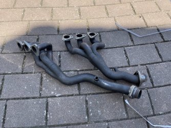

EU-Krümmer ("normale" vom M3, z4m Krümmer aktuell nicht lieferbar, denke die 300g Gewichtsunterschied sind vernachlässigbar) wer einen Satz davon hat, bitte bescheid geben :)
Neben der geringfügigen Mehrleistung (Spürbar aber nicht extrem mit US Kennfeld) ist der Verbrauch mit dem Krümmer um fast 1,5L runtergegangen

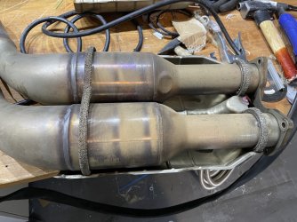

Dazu musste dann der US "Nach-Kat" umgewandelt werden zum "Haupt-Kat" Die Version ist kürzer als die Originale EU Variante, das sieht man da das Hitzeschutzblech größer baut als der Inhalt.
Man erkennt aber am Bild auch die Vorgeformte Fläche für die Lambdasondenanschlüsse am ende des Kats.
Also WIG:

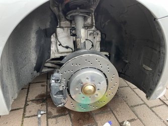

Danach gab es einmal neue Bremsen mit Scheiben, erstmal Serie.

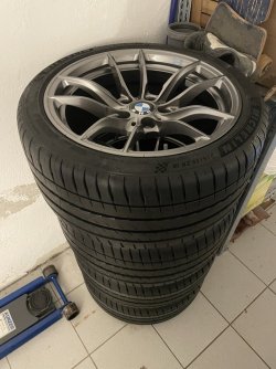

Dann fand ich ein Satz M513 neuwertig, die ich unbedingt haben wollte, ich hab so einen OCD-Splin, ich mag keine Felge, deren Speichenanzahl nicht durch 5 teilbar ist...
Direkt Pilot Sport 4 montieren lassen mit 235/40/18 und 263/35/18. Ich war am überlegen den Abrollumfang zu erhöhen auf 235/45/18 und 265/40/18 da die Seriengröße schon wirklich komisch ist, habe mich aber erstmal dagegen entschieden.
Gewichtsunterschied zur Serienbereifung ist schon enorm:
13kg rotierende Masse gespart...
Mit dem Serienfahrwerk hat man aber keine Chance die Räder zu fahren, die Felgen schauen an der VA mindestens 25mm raus, jetzt stehen sie erstmal in der Garage.

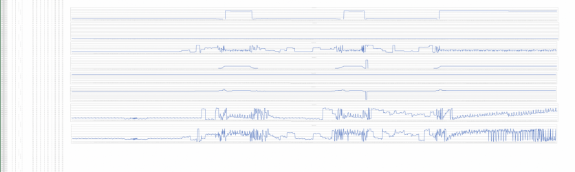

Unabhängig davon wird grade PT-CAN / K-Bus Reverse Engineering gemacht. K-Bus ist "walk in the park" ist ja praktisch schon komplett dokumentiert, zum K-Can von e60ff findet man auch einiges, aber zum PT-Can noch nicht so viel, erst nach viel GitHUB suche ein Projekt gefunden wo es ein paar dumps gibt aus dem man sich die Codes zusammenstückeln können sollte. ist zwar vom e65, jedoch sollten die kompatibel sein, wenigstens ähnlich. ich vermute schon die Befehle für Drehzahl und Pedalwert gefunden zu haben.
Das ist ein Dump von einem e65 730d, wo 3x im Stand hochgedreht wurde in Begrenzer, und der dump wurde nach aussage von dem Ersteller des Projektes beendet als der motor auf 4750rpm war. Vermute Graph 1 ist Pedal und Graph 3 RPM, zumindest kommt nach HEX -> DEZ die 4750rpm raus und man sieht sogar ein "flattern" der elektrischen Reduktion bei max-RPM.
Wenn die CAN-Sniff hardware da ist weiß ich mehr...

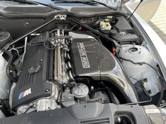

Wird beim Schmickler gemacht, mir wurde gesagt dass es eine modifizierte Goeke Airbox ist, mit LMM.
Alpha-N ist sowieso quark, wenn man Breitbandsonden und LMM hat...
Die Airbox ist wohl nicht komplett offen im Motorraum wie beim CSL, mir wurde aber versichert dass diese nicht "merklich" leiser ist als die CSL Variante.
Gibt es da Erfahrungswerte von Leuten die das ding schon drin haben?

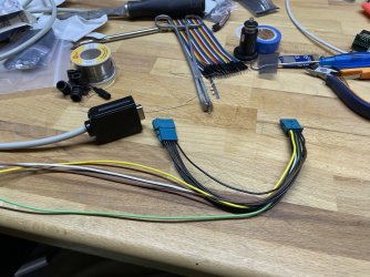

Heute mal weitergemacht was das CAN Projekt angeht, Verbindung steht schon direkt PT-CAN <-> Arduino. Verkabelung hat mich was geärgert, war nur provisorisch. Ich weiß jetzt wo man optimal ran kann, und alles vorhanden ist was man braucht, am Stecker von LWS.
da braucht man nur 1x 690905202 und 1x 6913629 und schon kann man das ohne Löten oder pfuschen einklinken.
Das Backward-Engineering was die Kollegen im Bimmerforums gemacht habe passt auch 1:1 zu den Daten die ich bekommen habe.
D.h. damit habe ich zugriff auf praktisch alle Werte (davon sind die meisten wenig nützlich), aber auch einige sehr nützlich, wie Drehzahl, Gaspedalwertstellung, Sportmodus zustand, Öltemperatur getrennt von Kühlmitteltemperatur, etc.
Das ding soll erstmal nur lesen. Wenn die Airbox reinkommt, kommt auch mein Öldrucksensor rein, damit bekomme ich dann Analog 0-10Bar am Arduino an, und kann ein Kennfeld von RPM <-> Öldruck erstellen.
Im 2. Schritt soll der Gerät dann auch Daten senden können, damit kann man dan Warnlampen und Gong aktivieren, über K-Line. Ich habe noch nicht rausgefunden ob das e85 IKE K-Line Botschaften darstellen kann wie im e38 / e39.
Ich habe eine offene CSL Airbox verbaut, zusätzlich hat Schmickler noch einen Schnorchel gebaut der direkt zum Scheinwerfer führt und sich auf knapp 100mm(?) verjüngt, sozusagen eine geschlossene Airbox. Die offene Version ist definitiv merklich lauter im Fahrzeug Innenraum. Leise würde ich die geschlossene Version aber auch nicht nennen; wird wohl etwas lauter als eine Eventuri Ansaugung sein. Die Eventuri habe ich aber noch nicht live erlebt.
Von außen kann ich nicht viel sagen, wie sich die Versionen unterscheiden.

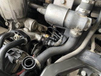

Neues vom Projekt:

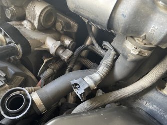

Aufgerissene Keule
Präsentiert den Blindstopfen, neben dem Öldruckschalter
Öldrucksensor installiert
nebenbei habe ich die Abzweigung für den Arduino gebaut, Stecker & Buchse für den LWS, somit kann ich der Gerät jederzeit rein und ausbauen, ohne Löten o.ä.
An den Leitungen ist alles vorhanden, was sehr sympathisch ist.

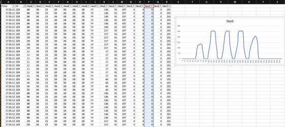

Daten kommen auch schon an, auch die korrekten, hier ist 5x Gasgeben, CAN ID 329 (Pedalwertgeber, nicht drehtzahl, geht auch ohne laufenden Motor)
Next step ist den Hardwareseitigen CAN-ID Filter von dem MCP2515 so ans laufen zu bringen, dass nur die relevanten nachrichten ankommen. Man kann zwar auch softwareseitig filtern, jedoch ist dann der Arduino (uno) konstant >90% CPU, was ungesund ist. Die CAN Mask und Filter sind aber eher "unintuitiv"...

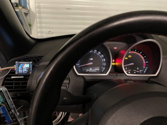

So, updates:
  • PT-CAN Verbindung steht, und zwar "sauber"
    • es wird aktuell nur gelauscht, der PT-CAN ist heilig und da wird nix reingeschrieben
    • Hardwareseitige CAN-Filter sind drin, d.h. es kommen nur die Botschaften auf dem Arduino an die ankommen sollen, und nicht mehr
    • D.h. der Arduino kann werte vom PT-Can von allen BMWs von 1998-heute lesen. Das muss ich natürlich noch verifizieren, jedoch wurde z.b. anstandslos die Drehzahl des 530d, F10 vom Nachbarn dargestellt, ohne Programmänderung.
    • Auf dem PT-Can von e9x M3 und e6x M5/M6 wird voraussichtlich auch der Benzindruck mitgegeben, welche ich mit der Gerät auch lesen können müsste, was vermutlich für die Besitzer der Wägen sehr interessant wäre dies Live zu protokollieren.
    • mit den Daten des Öldruckes und der Drehzahl kann der Gerät z.b. einen nicht korrekt funktionierenden Ölregelkolben live erkennen, und eine Fehlermeldung ausgeben, es ist geplant dass der Arduino die Öldrucklampe im IKE blinken lassen kann.
  • aktuell ist ein 1,5" RGB 8-Bit Farbdisplay verbunden (OLED)
    • Lesbarkeit ist sehr gut auch bei heller Umgebung (im roadster irgendwie nicht allzu selten komischerweise)
    • bei direkter sonne von hinten wird's schwer lesbar, mal gucken, ist aber aktuell nicht Priorität.
    • Habe 2 Graphen entwickelt zur Darstellung von Werten
      • normale statusbalken (z.b. für Drehzahl und Pedalwertgeber)
        • diese sind für kritische werte wie z.b. Öldruck wenig sinnvoll, denn wenn der Öldruck = 0 wird, ist kein Balken da, das fällt zu wenig auf
      • deswegen gibts noch "Offset" Balken, die Balken beginnen immer um den Sollwert (mittig) und wandern dann bei "zuviel" nach rechts, und "zu wenig" nach links, somit sticht der Graph ins Auge wenn etwas nicht da ist wo es sein soll
    • Beide Darstellungen gehen mit "Istwert" (rechts daneben), man kann sich also aussuchen ob man den wert noch als text lesen können will oder nur den Graph.
  • Es sind mit der Version bis zu 20 analoge Sensoren noch anschließbar, wenns ein UNO wird, dann werden es nur 8 Analoge Sensoren, jedoch weiß ich garnicht welche 20 Messwerte man noch abgreifen möchte. Aktuell lese ich nur den Öldruck, was ich mir vorstellen kann ist:
    • Getriebeöltemperatur
    • Differenzialöltemperatur
    • Airbox temperatur (wirklich nötig?)
    • Benzindruck
      • der Sensor dafür ist unterwegs zu mir, ich werde dann die Rail bearbeiten und eine V4A M12x1,5 Sensorbuchse einschweißen, denn der interessiert mich
  • Mit dabei ist ein SD-Karten Datenlogger (das war nicht einfach zu realisieren)
    • Bis zu 4GB SD-Karte wird erkannt
    • Die Schreibvorgänge so einzurichten dass der Arduino nicht laggt war wirklich schwer
    • geht auch nur mit 2 Kartenherstellern, Transcend & Sandisk. Ich habe im Zuge des Projektes die unterschiede zwischen guten und schlechten SD-Karten kennengelernt.
    • Aktuell wird in 200ms Schritten (also 5x pro Sekunde) ein Datensatz auf der SD-Karte abgelegt in dem folgendes enthalten ist:
      • Zeit in 1/10 Sekunden, Drehzahl, Öldruck, Öltemperatur, Gaspedalwert

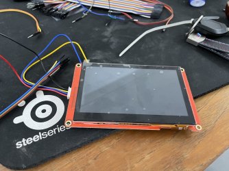

  • 7" Touchscreen programmieren für Arduino
    • ist bereits da, und extrem geil, da die GUI von dem Prozessor im Touchscreen gesteuert wird, d.h. mehr power bleibt beim Arduino für den "nicht-darstellungs-krempel"
    • wurde so gewählt da er in die Lüftungsschächte passt, oder in die Sonnenblende

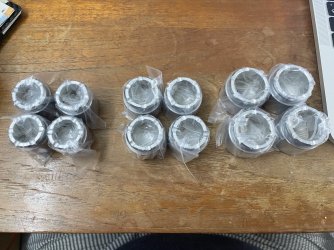

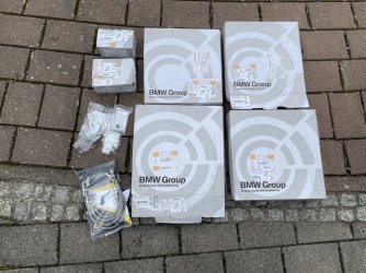

Das Rätselbild aus Post #7 aber schon: das sind Bremskolben für die große Performance Bremse :t

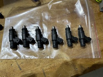

Benzinrail ausgebaut, Injektoren im Ultraschallbad gereinigt. Warscheinlich nicht nötig gewesen, ich bin nur etwas paranoid nach USA Aufenthalt &
schlechter spritqualität. Benzinfilter kommt auch neu, zumindest nachdem der Tank mal etwas leerer ist...
Dann die Rail vorne abgesägt, und eine M12x1,5 Edelstahl einschweißbuchse reingebraten. erstmal mit Blindstopfen bis der Sensor ankommt
nachdem die LIN Bus transreceiver angekommen sind, Bis nachts um 2 Uhr rumgemacht den K-Line anzusniffen, hat auch funktioniert mit dem MCP2025 ziemlich straightforward. K-Bus = LIN standard, was es echt leicht gemacht hat. ist auch krass zu sehen wie anders der Bus tickt, auf dem PT-Can gab es im stand ca. 300 Messages/sek. In K-Bus eine Nachricht jede Sekunde (nach einem Initial-burst bei Zündung an).

Display getauscht von 1,5" OLED zu 2" IPS panel.
  • PRO Oled:
    • Brutal schnell
    • Stromverbrauch extrem gering
  • CONTRA Oled:
    • in preiswerten Varianten Auflösung "meh"
    • in preiswerten Varianten nichtmal ansatzweiße genug licht gegen Sonne
    • nicht einfach dimmbar (man muss die Library ändern, oder die RGB werte der Pixel anpassen im Programm = kein Bock drauf)
  • PRO IPS:
    • Mehr Auflösung (128x128 -> 240x320px)
    • Dimmbar mit Hintergrundbeleuchtung
    • Chance auf Tageslichttauglich
  • CONTRA IPS:
    • Stromverbrauch hart, mehr als das interne Arduino Netzteil kann...
    • Langsamer als das OLED panel
      • ich habe einen regelrecht divenhaften Anspruch an echtzeit, da darf nix laggen, sonst Mache ich "mimimi"
      • ich habe die Balkendarstellung optimiert, die Funktion nur der Graphen ist inzwischen größer als die meisten kleinen Arduino Programme, nur um die Schreibvorgänge auf das Display zu minimieren, dass es so lagfrei wie möglich geht
mit ein bisschen Hirnschmalz und Backward engineering, aus dem K-Bus die Botschaften für die Beleuchtung gefunden:
So kleine Updates:
Hauptsächlich wurde das Programm aufgeräumt und etwas strukturiert. Ist immer noch Spaghetticode, mein Programmierstil ist so @2006 stecken geblieben, aber es läuft.
Es ist krass zu sehen wie nah man mit dem Arduino an der Hardware programmiert. die SD_karte wurde nur initialisiert wenn das ding gestartet ist, also wenn man die Zündung an macht, und keine Karte drin steckt -> Pech, also wollte ich das in den Loop reinpacken, dass man auch eine Karte im Nachhinein stecken kann. Da hatte ich wohl einen Bug drin, und der SD-kartenleser hat mir 3 von 3 Karten zerbraten, weil ich Depp immer neue reingesteckt habe, wenn der angefangen hat zu laggen...
Jetzt warten wir erstmal auf neue SD-Karten.
Derweil noch viel mit dem IBUS rumgemacht, und die Sources von dem BlueBus auf Github entdeckt. Das Backwardengineering ist schon genial und ich konnte viele der Sachen verwenden. Ich habe ein paar neue features eingebaut:
  • Das Navi broadcaster bei gutem GPS signal, die Uhrzeit und das Datum über den K-Bus. Ich hab eine Kalenderfunktion gebastelt, die die Korrekte Uhrzeit inkl. Sommer&-Winterzeit ausrechnet und direkt ins NAVI schreibt. D.h. man hat bei jedem e38 bis e85 (NAVI und mindestens 4:3 BM) damit eine GPS-gesteuerte Funkuhr die sich automatisch stellt.
  • PDC Daten auswerten und beim Einlegen des Rückwärtsganges eine "Draufsicht" vom Auto darstellen mit den bekannten PDC Graphen, sensorspezifisch in Ampelfarben darstellen. (konnte ich noch nicht testen, da ich kein PDC habe, aber Funktion ist drin).

Heute den Wagen beim Schmickler abgeholt.
Schwer in Worte zu fassen, nüchtern gesagt: so wie erwartet absolut infernales Ansauggeräusch mit Leistungszuwachs.
Ich hab den Aufpreis bezahlt für die Eingangsmessung, und was mich absolut positiv überrascht hat, war dass der Wagen trotz meiner "umbauten" (aka EU Krümmer) mit dem originalen von Ihm aufgespieltem EU Kennfeld 342PS gemessen hat mit 126tkm. Ein Indiz dafür dass die Motoren auch bei höherer Laufleistung mit passender Pflege Feuer haben :)
Natürlich war ich so schlau, in einer vertiefen Unterhaltung mit Markus, die Mappe mit allen unterlagen auf dem Tresen liegen zu lassen...
Ausgangsleistung waren 378PS (afaik) wenn ich die Unterlagen wieder habe gibts auch ein Foto von der Messung.
