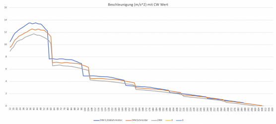

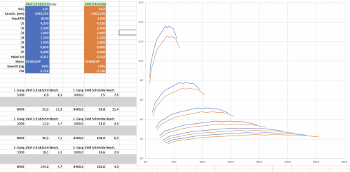

Tolle Gegenüberstellung! Wo hast Du die Daten herbekommen?
Ich würde eher den anderen Weg gehen, bei der 3,91er Übersetzung bleiben und das Ganze mit einer Schmickler Optimierung ergänzen. :D

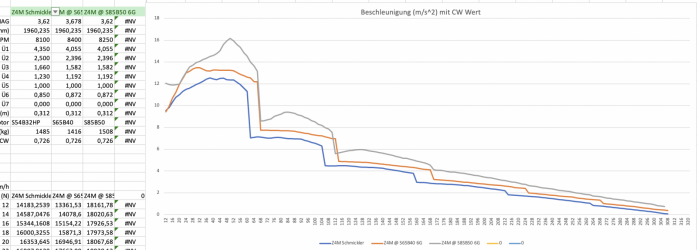

Ich habe mit recht viel Arbeit eine ziemlich kranke exceltabelle gebaut, wo recht genau alle Motorkenndaten, Drehmomente, infos etc drin sind. dazu alle cW werte, praktisch alles was du rbuachst, um mit wenig klicks zu visualisieren wie sich KFZs mit Motorumbauten, anderen HAGs oder Gewichtsveränderungen Verhalten, zumindest auf Papier.
Damit habe ich u.a. den e30 Umbau ausgelegt, und plane grad den e46 @ N62B48
Und weil's grad so viel spass macht, hier mit S85, und S65 im vergleich
Gesetz dem Fall die S65 und S85 hätten die Leistung die auf dem Papier steht (Leistungen hier sind die aus den Datenblättern, nicht gemessen)
Motorgewicht wurde miteinkalkuliert, Übersetzungen sind diejenigen aus e90 M3 6G und e60 M5 6G

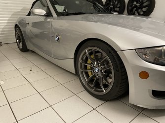

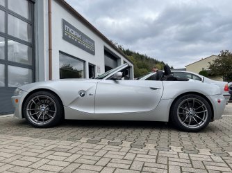

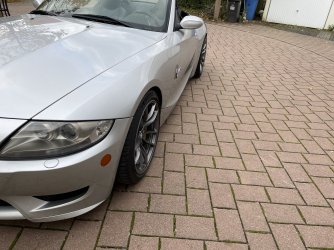

Nach etwas Pause, Lieferschwierigkeiten seitens KW, und anderen Aufgaben, gehts mal etwas weiter
M513, abgestellt bei Mork, pre-KW Clubsport, pre-Performancebremse
Mal gespannt :)

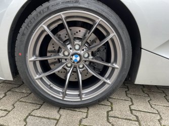

Die M513 waren die richtige Wahl, mit den M163 wäre ich nicht glücklich geworden....
Ich bin auch freund davon etwas Gummi auf den Rädern zu haben, zumal die Felgen so filigran sind, dass sie deutlich größer wirken, und man auch schön was von der Bremsanlage sieht :)
