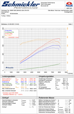

Ich hatte auch nicht mit der Steigerung gerechnet. ich hatte auch nicht damit gerechnet dass er 342PS hatte. Hatte er auch nicht mit dem US Kennfeld vermutlich. Dazu muss man sagen dass ich durch und durch Leistungsversaut bin, von den 5 Autos in meinem Besitz (eh schon balabala), gibts eins unter 300PS; und das ist der e30 mit M60@286PS. Den i3s mit den 184elektroPS mal aussen vor der wagen ist nämlich auch sackenschnell.
Um deine Frage zu beantworten, es ist beides. Was sich deutlich geändert hat, ist das spürbare Drehmoment, auch schon bei deutlich geringeren Drehzahlen. Davor drehte ich den Motor gerne auf 7500 damit es sich für mich "schnell" anfühlet, jetzt passiert mindestens das gleiche, lauter, bis 5000 Umdrehungen, und die Option auszudrehen, ist wie eine Sahnekirsche die man sich holen kann aber nicht muss. Fühlt sich souveräner an.

Jap inkl TÜV, deswegen bin ich da ja hin. Einbauen hätt ich das ding auch selber können, aber Kennfeld und Abnahme wären dannwarscheinlich unmöglich.
Die Leistungssteigerung steht dann auch im Schein, somit ist alles abgesegnet.

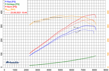

Also wegen der Nachfragen als Direktnachrichten hier nochmal die Infos zu dem Graph, und wie man diese "richtig" interpretiert.
Es sind beide Kurven drin, vorher und nachher, die vorher Kurven sind dünner.
Die relevante Änderung (insbesondere beim Drehmoment) ist nicht "wieviel höher ist die Kurve", sondern "wieviel weiter links ist die Kurve".
Habe die Änderung mal mit 3 Pfeilen eingezeichnet.
Der Wagen schiebt jetzt bei:
  • 2700upm, ungefähr wie davor bei 3300upm
  • 3500upm, ungefähr wie davor bei 4100upm
  • 4200upm, ungefähr wie davor bei 5200upm
    • das ist der Punkt des höchsten Drehmoments im alten Kennfeld.
    • Das ist der Punkt an dem man davor "am meisten in den sitz gedrückt wurde"
Dann geht das so weiter, bis am Alten Kennfeld, je nach interpretation oder Popometer, (ich sag jetzt mal bei 6200upm) das Drehmoment langsam abnimmt, und man in die Zone kommt, bei der man überlegt zu schalten (je nach situation). Dieser Abfall kommt mit der Airbox erst bei ca. 7000upm, bis dahin wird komplett linear nach vorne geschoben ohne das Gefühl zu haben es wird weniger (wird es auch nicht).
Das früher anliegende Drehmoment, und der spätere Abfall der Kurve sind die beiden Faktoren die dafür sorgen dass sich der Wagen "souveräner" anfühlt. Ersteres ist dafür verantwortlich dass es keinen spürbaren Mehrverbrauch gibt, bei nicht extremer Fahrweise sogar weniger, denn offensichtlich ist der Füllgrad höher, daher mehr Drehmoment, jedoch die Drehzahl deutlich geringer, letztere hat den höchsten Einfluss auf den Verbrauch.

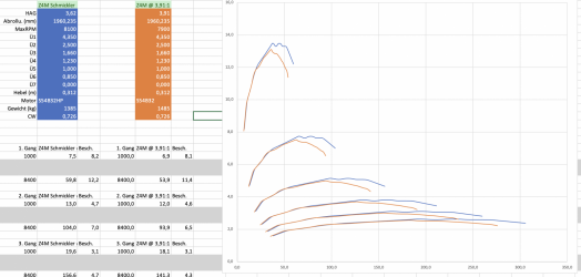

Vergleich Schmickler Mapping Vs. HAG 3,91:1, unter Annahme Serienbereifung mit Luftwiderstand, Beschleunigung in m/s² bei komplettem Ausdrehen.
Vermute dass das Mapping in der Realität schneller ist, wegen den Schaltpunkten. D.h. der 3,91:1 übersetze wird vom Schmickler Wagen wieder eingeholt beim ausdrehen vom 2.-4. Gang (die offenen Parallelogramme machen den unterschied, wo der kürzere bereits im nächst höheren Gang ist).

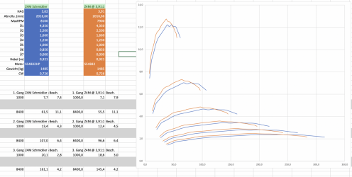

Hier mit vollem Schaltoptionen:Bildschirmfoto 2021-09-10 um 09.54.14.png
Dabei wird klar dass die kürzere Hag "überall" mehr Drehmoment hat, als mit langer HAG und Schmickler Mapping, bis auf den Bereich am Ende der Fahnenstange.
Zu guter Letzt, vergleich mit 3,91:1 Serienbereifung, gegen Schmickler und "CSL" Radumfang (also 265/30R19, oder die von mir gewählten 265/35R18, die beide bei ziemlich genau 1960mm Abrollumfang liegen, anstatt den Originalen 2016mm)
Persönliche Meinung:
mit den 3,62:1 ist der ///M eh schon kurz übersetzt, was sinn macht wegen dem Bestehendem Drehzahlniveau. Selbst der 2,2i ist länger Übersetzt....
Ich würde das HAG nicht tauschen, nachdem Mapping fühlt sich die Diva gut abgestimmt an, und wenn demnächst das Clubsport + die neuen Reifen kommen ist mehr als genug Schub da. Was ich eher machen werde, und da geht bei mir grad der Plan hin, ist Gewichtsreduktion. dass ist noch das fehlende Etwas bei dem ///M, guckt euch mal das verhalten an zwischen:

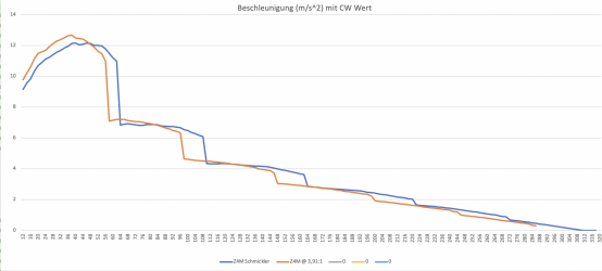

3,91:1 mit CSL bereifung
Schmickler mit CSL Bereifung, aber 100kg Weniger Gewicht:Bildschirmfoto 2021-09-10 um 10.03.42.png
Und da reden wir nur von Längsbeschleunigung, die Vorteile in den Kurven kommen noch dazu....
