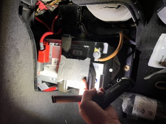

Ich starte direkt einmal mit einer Frage zum Batteriefachbereich:
1. Wisst ihr, wohin dieses Polsterstück gehört? Als ich vor kurzem die Batterie zum Aufladen ans Ctek (habe leider noch keine Steckdose in meiner Parkzelle, somit keine Stromquelle vor Ort) rausgenommen und einen Tag später wieder eingebaut habe, lag das Stück Polster auf einmal im Kofferraum... und ich habe keine Ahnung wohin das kommt... habe schon alles nachgeschaut, aber ich komme nicht drauf.
Danke im Voraus ;)

Lösung gefunden…. Es gehört nicht zum Auto, sondern zu einem Zubehör Non-BMW Teil😂🤦‍♂️🙈 sorry.
