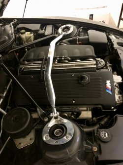

Hello und guten Morgen. Eine Frage zur Domstrebe:
Ich bin mit Wiechers mehrfach im Austausch bzgl ihrer Domstrebe. Hab sie auch schon zur Anpassung zurückgeschickt, weil sie montiert immer nach hinten kippt und auf der KGE liegt.
Nun habe ich die Strebe 180 Grad andersrum montiert und sie passt. Sieht aber komisch/falsch aus.
Wie habt ihr die Strebe bei euch montiert?
Spielt es eine Rolle, technisch?
Merci!
PS: Wiechers ist der Meinung, dass sie so angepasst nach hinten hin passen muss. Hab schon mehrere Domstreben von ihnen verbaut, ohne Probleme. Diese passt definitiv nicht...

Anscheinend hat Wiechers nicht dazu gelernt. Ich musste meine auch zurück schicken und sie wurden von Wiechers etwas angepasst, so dass der Abstand zur KGE größer ist. Jetzt passt es.
Merci! Komischerweise habe ich die schwarzen Halter. Und ich denke, dass diese in einem falschen Winkel sind, sodass die Strebe völlig falsch verläuft...
Vorher waren die Montageplatten schwarz Und sind an der KGE angestoßen. Jetzt ist genug Platz. War vor ca. 1 Jahr.
Ende des Liedes:
Die Strebe müsse nach Anpassung in mein Auto verbaubar sein. Sonst Anwenderfehler. Wir haben das inkl Mech-Meister nicht hinbekommen. Die Halterungen sind gemäss Hersteller korrekt, in Schwarz. Das sehe ich nicht so. Die Strebe verläuft so falsch.
Anyway. Strebe kommt trotz Angebot zur Rückgabe mit Enttäuschung in den Keller.
Ich habe schon genug Zeit in das Thema investiert. Und da ich in der CH wohne, ist es mit Post, Zoll usw immer ein Theater.
Schade. In den M135i und den Daily F30 haben die Streben des Herstellers immer tadellos gepasst...
Ende des Liedes:
Wie gesagt, ich habe sie bei Wiechers umgetauscht es wurde geändert:
  1. Form der Strebe, damit diese nicht soweit zur KGE geht
  2. Silberne Montageplatten, mit anderen Ausformungen für die Muttern.
  3. Andere Muttern für die kurzen Schrauben vom KW FW, welche tiefer in den silbernen Montageplatten sitzen.
Ich habe Bilder von dem zu geringen Abstand zur KGE, und den Montageplatten an Wiechers gemailt.
Nach Umtausch passt alles und wurde von Gutachter eingetragen.
Ich habe gleichzeitig KW V3, ProTrack Felgen und Domstrebe machen lassen.
Die Protrack passen perfekt, ohne Distanzscheiben.
LWS musste ich noch abgleichen.
