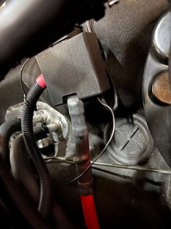

Ich bin immer noch am Ausbau der beltronics Radarwarnanlage, die mein Erstbesitzer 2008 hat installieren lassen.
Würde mir jemand bitte bei seinem M Coupé nachschauen, ob die Verkabelung am Pluspol im Motorraum auch so aussieht? V.a. das dünne Kabel, das aus der Abdeckung kommt und unten wieder an das dicke, rote Plus-Kabel geht.
Merci!
