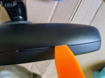

Heut das Spiegelglas getauscht. Dazu den Spiegel mit Kunststoffhebeln geöffnet (Bild dient zu Veranschaulichung, ist hinterher entstanden):
Einmal rundum fahren, an der Vorderseite sind Nasen dran, die an der Rückseite einrasten.
Danach die Vorderseite abnehmen und sich darüber freuen, dass keine Nasen gebrochen sind:
Steckverbindung zwischen Elektronik, welche auf dem Glas klebt, und dem Rest trennen. Das Glas kann dann raus und abgelegt werden (hab das Kabel auf dem Bild bereits abgelötet).
Danach die Platine raus (auf den oberen Photowiderstand achten), den Platinenhalter abziehen (starkes doppelseitiges Klebeband) und auf dem neuen Spiegelglas platzieren (like the old one), ich hab das alte Klebeband wiederverwendet, da es noch ordentlich klebte. Platine einclipsen und das Glas wieder verlöten.
Zusammenbau in umgekehrter Richtung und sich darüber freuen, dass der Spiegel wieder blasenfrei ist. Ich hab die Clownnase zum Schluss montiert, damit keine Nase abbricht. Die hat an einer Stelle eine Feder und passt auch in passender Position in's Spiegelgehäuse:

So, Spiegel funktioniert. Ist manchmal wie mit der Cloud auch: Man muss warten. In dem Fall wär's warten auf andere Lichtverhältnisse gewesen, so hab ich den Spiegel nochmals vom Fuß genommen, die Rückseite zugehalten und die Vorderseite Richtung Sonne ausgerichtet -> Innen- und Außenspiegel blenden ab.
Du kannst auch den Sensor auf der Rückseite mitm Finger zudecken und auf den Sensor auf der Spiegelseite mit ner Taschenlampe drauf leuchten. Blender im Nu ab.
