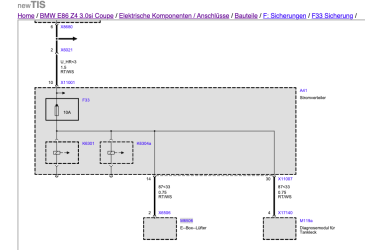

Kurz im TIS geschaut, brachte die Erkenntnis, dass insgesamt nur zwei Leitungen aufgeführt sind:
Pin 1: Minus/Masse
Pin 2: Plus/12V
Pin 3: sehr wahrscheinlich physisch unbelegt, blind?
Zuerst dachte ich, über Pin 3 geht evtl. ein Tacho,-oder Drehzahlsignal ans Steuergerät, damit die DME weiß, dass der Lüfter dreht, aber dazu lässt sich kein einziger Hinweis finden.
Auf den Schaltbildern für den E86/E85 sieht man leider nur zwei eingezeichnete Leitungen beim E-Box Lüfter: RT/WS Spannungsversorgung/geschaltetes Plus Klemme 87 von der Sicherung F33 kommend und auf dem Übersichtsschaltbild der DME geht nochmal eine Leitung BR zum Pin 26 im Stecker X60001 der DME, das ist dann die Minusansteuerung.
Ich gehe daher davon aus, dass beim E85 (bis auf den 2.0i mit N46 eben nur 2-polig) und beim E86, sowie entsprechend auch bei allen anderen Baureihen der 3te Pin unbelegt und blind ist. 100% erklären kann ich es mir aber nicht, dann hätte man es auch weglassen können oder? Dies hat vermutlich einfach fertigungstechnische Hintergründe. Irgendwas muss da gewesen sein, vlt. war ein dritter Pin vorgesehen, für besagtes Tacho/Drehzahlsignal konnte aber nach Erprobung weggelassen werden. Wer weiß, vlt. hat Bosch auch beim Lastenheft gepennt
