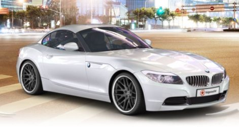

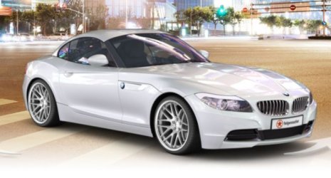

Habe bei emotion wheels angefragt wegen gewicht der inox silber felgen. Für die, die es interessiert
Concave 8.5x19 rund 13.5 Kg
Concave 9.5x19 rund 14.0 Kg
ne leider nicht. nur eine Animation

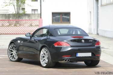

Ich möchte nun die Breyton Race GTS HC in 8,5x19 ET30 mit 225/35/19 und 9,5x19 ET35 mit 255/30/19 bestellen. In diesem Thread habe ich unterschiedliche Aussagen zu den benötigten Distanzscheiben/Spacern gelesen, von unnötig bis zwingend erforderlich. Ich möchte keinesfalls bördels, Innenkotflügel bearbeiten wäre ok. Habe mir eigentlich vorgestellt, hinten mindestens 5mm Distanzen (also 10mm pro Achse) zu verbauen damit es bündig aussieht. Kann mir hier bitte jemand bestätigen, daß diese Kombi passt und es ein Gutachten für die Felgen gibt? Brauche ich andere, längere Radschrauben und werden die mit geliefert?
Schon mal vielen Dank für Eure Hilfe!
Grüße vom Snowbird
