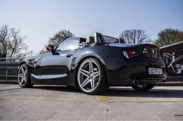

Hallo alle zusammen,
kennt jemand die Felgen von Z-Performance
:whistle:
Ich habe mir gestern diese gekauft
Mit 265 hinten und 235 vorne
Was nicht heißt das eine Felge die auf einem E85 auch auf einen E89 passt. Schmidt Felgen sind mir persönlich einfach zu teuer, wie schnell ist eine Macke in die Felge gefahren - das muss aber jeder selbst wissen.
