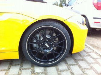

War heute beim Händler, um die 8,5x19 mit ET40 anzuschauen.
Klar, viel sieht man nicht, wenn das Auto aufgebockt ist und die Felge ohne Reifen montiert wird, trotzdem:
Ich werde die Felge nicht mit ET 40, sondern mit ET30 bestellen. Wird zwar sehr bündig, aber da ich hinten 9,5er mit ET35 fahren will, passts dann optisch hoffentlich.
Meinungen sind natürlich immer willkommen [emoji16]
