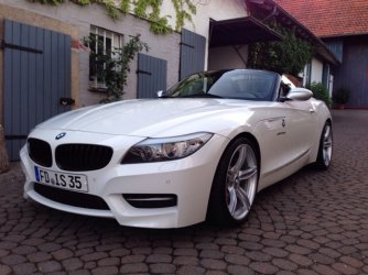

Hi Thorsten
Dann wird dein Zetti wohl ein Zwillingsbruder von meinem ;-) meine Mittelstrebe der Front ist im Frühjahr dann auch schwarzImageUploadedByzroadster.com1388006234.175012.jpg

Sieht gut aus!
Die schwarze Mittelstrebe wirst Du nicht bereuen! :t Aber irgendwie finde ich die silbernen iS-Lufteinlassstreben und die silbernen Spiegelkappen zu dem weißen Wagen suboptimal... :whistle:

Ja könnte sein, nur das meiner halt "nur" ein 28i ist.:rolleyes:
Ein sehr schönes Auto hast du, gefällt mir echt gut. Danke für das Bild, so soll meiner auch aussehen.:cool:
