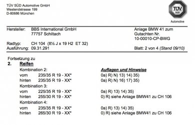

So, jetzt hab ich halt doch noch die ABE der BBS CH 104 (CH-R für die VA) rausgesucht.
Daraus ein kurzer Auszug im Bezug auf die Reifengrössen und Auflagen.
Die Auflagen 0) und 0a) sind Pflichtangaben (nur Zulässig in Verbindung.....)

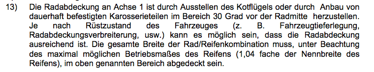

Bei den Auflagen 13) 14) 16) und 17) steht gegebenenfalls / kann es möglich sein, etc.
Eigentlich unmissverständlich!
Alle die es ohne diese Auflagen geschaft haben, bitte schön. Aber richtig ist es, ohne Einzelabnahme trotzdem nicht.
Auf der sicheren Seite bist du nur mit den Adapterplatten.

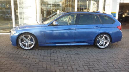

Dies sind die Felgen 343M Styling für M5 und M6, Orginal in 20".
Die habe ich in 19" aus dem Zubehör auf dem Radar....
Farbe innen metall gun, aussen poliert.
Sind in den Breiten 9.5" und 8.5" erhältlich, ET bin noch am suchen... habe bis jetzt ET 35 für hinten und ET 24 für vorne gefunden.... ob dies unter das elegante Blechkleid passt?
