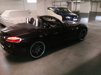

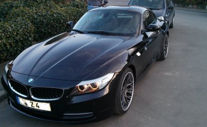

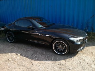

Sooo heute war es endlich so weit. Breyton GTP sind drauf!
VA 8,5J ET38 mit 225/35 R19 Dunlop SportMaxx RT (natürlich Non-RFT)
HA 9,5J ET42 mit 255/30 R19 Dunlop SportMaxx RT (natürlich Non-RFT)
- Nix nachbearbeitet
- Keine Distanzscheiben - wurde auch so vom TÜV eingetragen @funwheels @gresu (euch dennoch besten Dank für den Hinweis!!! :thumbsup:)
- Adaptives Sportfahrwerk (also nur 10mm tiefer) - da werde ich wohl auch nix mehr dran ändern, bleibt alles Serie, zumindest solange das FW intakt ist :unsure:
- Dunlop statt Conti, da ich mehr fahre und mehr Wert auf längerlebigeres Profil lege
Für meinen Geschmack sieht es MIT Distanzscheiben optisch noch etwas sauberer aus! Ursprünglich hatte ich sie in Hypersilver bestellt, aber sie wurden fälschlicherweise als Matt Gun geliefert - trotzdem behalten und absolut nix falsch gemacht damit, wie ich finde. Auch ohne Distanzscheiben der helle Wahnsinn!
Fotos sind mal eben mit dem Handy geschossen, nix gutes :confused: Muss dafür mal den Kumpel mit seiner Spiegelreflex anhauen :rolleyes:
Grüße
Tom
