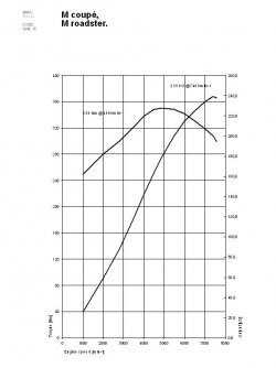

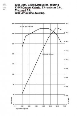

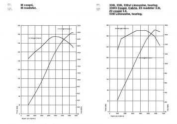

MaxZ3QP schrieb:Wollen wir das mal etwas näher beleuchten::
...und gehen davon aus, dass der Wiesmann andere Nockenwellen mit Kennfeldanpassung erhalten hat.
(sollte es eine Kompressorlösung sein, wovon ich von meinem Kenntnisstand aus eher nicht ausgehe, dann wäre der Leistungs - und Drehmomentzuwachs eher progressiv - und auch schon unten herum, zunehmend, der Serie schon - zumindest leicht - überlegen.)

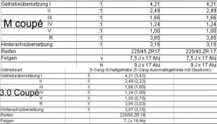

Was ist ausschlaggebend für einen "besseren Durchzug" ? Antwort: Drehmoment. Drehmoment ist das Produkt aus Kraft mal Hebelarm. Das bedeutet, dass das zählt, was auf der Straße letztlich ankommt, also Motordrehmoment + Übersetzung (Getriebe, Achsgetriebe + Radumfang).
Um es etwas zu vereinfachen, bleiben wir mal bei den konstanten Größen Motordrehmoment und Getriebe - und Achgetriebeübersetzung. Wie man unten sehen kann, ist das Schaltgetriebe bei M coupé und 3.0 coupé identisch übersetzt, während die Achse beim M etwas kürzer ist (3,15 zu 3,07)
Dies in Relation gesetzt zum Motordrehmoment sagt folgendes aus:
Das Motordrehmoment bei M und 3.0 ist bei beiden bis ungefähr 3000 U/min nahezu identisch (bei 2000 U/min ca. 280 Nm, bei 3000 U/min ca. 290 Nm).
Bereits im Bereich des maximalen Drehmoments des 3.0 bei 3500 U/min (300 Nm) stemmt der M schon 320 Nm auf die Kurbelwelle.
Daraus ist zwingend ersichtlich (vernachlässigen wir wie gesagt einmal unzulässigerweise die Räder, die ohnehin bei den meisten differieren... und auch das Mehrgewicht des M von je nach Konfiguration 50 bis 100 kg), dass auf Grund der etwas kürzeren Übersetzung des M dieser dem 3.0 im Serientrimm auch schon im unteren Drehzahlbereich bereits, allerdings in der Summe - leicht - überlegen ist.
Subjektiv empfindet man den M unten herum nur vergleichsweise etwas schlapp(er), weil er dann eben bedingt durch sein Drehzahlkonzept im oberen Drehzahlbereich viel mehr an Leistung zulegt, die der nahezu konstant steigenden Leistungskurve des 3.0 dann natürlich deutlich überlegen ist.
Auch das Drehmoment des M steigt dann nochmals, bleibt bis zur Abriegel - bzw. Nenndrehzahl noch immer über 3.0 - Niveau - und wird sogar durch die Leistungsexplosion als nochmals stärker empfunden. -
So weit zum Serienstand.
Was passiert bei einer Leistungssteigerung mittels spitzerer Nockenwellen ?
Bedingt durch den mechanischen Nockenstand dieser Wellen, geht dies bei unverändertem Zünd - und Einspritzkennfeld auf Grund von einem niedrigeren Füllungsgrad im Zylinder im unteren und mittleren Drehzahlbereich naturgemäß zu Lasten des Drehmoments. Das gilt sowohl für den Einbau von 284° als auch für 286° Wellen.
Um das zu kompensieren, ist eine elektronische Kennfeldanpassung auf einem Rollenprüfstand (um individuelle Unterschiede von Fahrzeug zu Fahrzeug erfassen und korrigieren zu können), wenn man es seriös machen möchte, unumgänglich.
(Kann mir eigentlich nicht vorstellen, dass das bei Wiesmann anders ist...)
Weiterhin zu den Fakten und Daten, damit wir hier mal aus dem subjektiven Spekulieren heraus kommen (!):
Eine gut und optimal gemachte Kennfeldanpassung mit letztem Datenstand beim M54 führt in der Z3 Umgebung mit Originalnockenprofil zu einem maximalem Drehmoment von ca. 340 Nm bei unverändert 3500 U/min bei ungefähr identischem plateauartigem Kurvenverlauf.
Wechselt man auf gängige 286° Wellen, landet man bei ca. 320 bis 330 NM bei 3600 u/min bei minimal spitzerem, noch immer plateauartigem Verlauf der Drehmomentkurve.
Das wiederum bedeutet, dass ein gut gemachter M54 Nockenwellenumbau mit Kennfeldoptimierung in Z3 - Umgebung (Auspuffführung etc...) bis ca. 3500 U/min eine leichte Überlegenheit dieser Lösung gegenüber dem M darstellt. Allerdings dürfte sie durch den oben dargestellten Übersetzungsnachteil wieder aufgezehrt werden. Ergebnis in diesem Konfigurationsvergleich: bis ca. 3500 U/min: nahezu Gleichstand.-
Bei einem 286° Umbau und optimaler Apassung von Zündwinkel - und Zeitpunkt, Einspritzmenge, etc. im mittleren Drehzahlbereich, wird man beim Fahren auch bei 5000 U/min keine deutliche "Leistungsexplosion" empfinden. Die Leistungskurve verläuft auch hier eher noch kontinuierlich steigend, jedoch ist die Drehfreude im oberen Drehzahlbereich spürbar besser als im Serienstand.
Was das Drehmoment angeht: Der Zuwachs durch Elektronikanpassung ist unter dem Strich noch größer als der Verlust durch den mechanischen Nockenstand.
PS: Manchmal wird "unten herum" künstlich etwas weg genommen, um den Leistungszuwachs im oberen Bereich stärker erscheinen zu lassen.
Dies kann ich mir aber bei einer seriösen Firma wie Wiesmann bei Leibe nicht vorstellen.
Man müsste das Auto fahren, um hier näheres sagen zu können...
Dass der Wiesmann (dieser) erst bei 5000 spürbar zulegte, "darf" eigentlich so nicht zutreffen bzw. konstatiert werden. (Offenbar lagen hier, warum auch immer, noch Reserven im mittleren Drehzahlbereich)
viele Grüße,
Max
