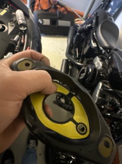

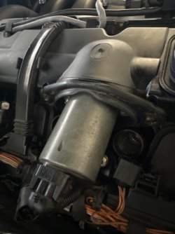

Ich glaube ich habe den Fehler gefunden. Am VTT Motor raucht es leicht raus und es zischt dort. Die Frage ist nur warum…
Denke das Problem dürfte gefunden sein. Die Dichtung ist keine Woche alt. Beim Ausbau der vor Dichtung, habe ich auch festgestellt, dass das innere Gewinde beschädigt ist. Also die rechte schwarze Schraube der VTT Dichtung . Bedeutet ich brauch ein neuen Ventildeckel. Fraglich ist nur ob die zwei schwarzen Schrauben die Dichtung nur halten oder auch abdichten.
Moral der Geschichte, wer spart kauft zweimal… by the way, die Dichtung war von Elring.
