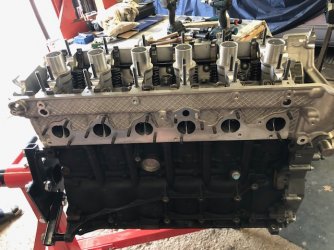

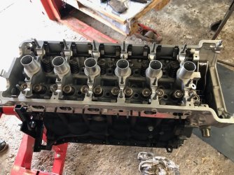

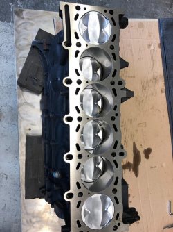

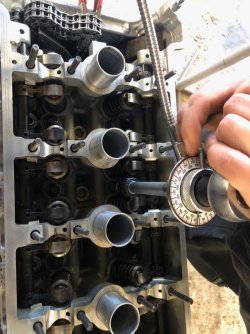

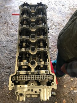

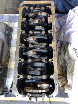

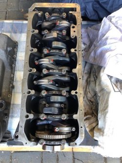

Gestern, ja tatsächlich am Sonntag, starteten wir früh morgens mit dem Puzzle. Der Rumpf zunächst im Bild wie vom Motorenbauer geliefert wurde mit den notwendigen Haltern für die Ölpumpe versehen, nachdem er am Motorenhalter montiert war. Die neue Ölpumpe montiert.
Den Stirndeckel angepasst als wir mal den Kopf zur Probe aufsetzten. Und damit er nicht verrutscht, steckten wir zwei der ARP Bolzen.
Kurzer Exkurs: Von diversen Fachleuten wurde mir empfohlen die ARP Bolzen zu verwenden. Die seien besser. Auch wenn ich es nicht verstand, ich ließ mich breitschlagen. Also bestellte ich welche bei Bar-Tec im Internet zu knapp 200 Euro. Das Kartönchen lagerte auch schon seit Mai oder Juni bei mir.
Bei der Gelegenheit bemerkte mein Kumpel dann aber sofort, dass die Bolzen verdammt viel Spiel haben. Komisch, Karton geprüft. Nee sind laut Karton eindeutig die richtigen.
Eine mal verschraubt und festgestellt, eindeutig zu kurz. Im Kopf ist oben kein Gewinde mehr zu sehen, um darauf eine Schraube zu montieren.
Tja und den wieder eintretenden Frust erspare ich euch mal. Kurzum: Die Schrauben müssten M11mal15 haben, die gelieferten von ARP sind nur M10 und wir haben es nicht mehr genau gemessen, vielleicht 12 lang.
Ganz grob, damit war die Montage beendet. Ein paar kleinere Arbeiten konnten wir noch machen, die sind aber nicht der Rede wert.
Mein Kumpel machte sich auf den Heimweg, ebenso gefrustet wie ich auch.
Bar-Tec kontaktierte ich, bin mal gespannt auf deren Antwort.
Anbei ein paar Bilder von dem Wenigen gemachten.

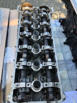

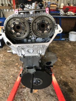

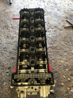

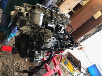

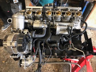

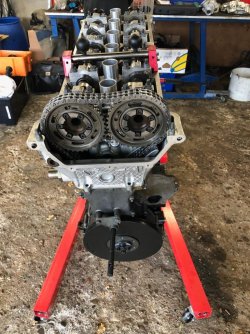

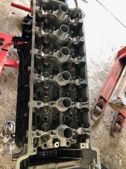

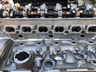

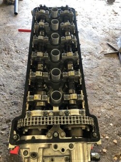

Ein bissel was hat sich getan....
Anbei ein paar Bilder.

Da ich nun ein paarmal gefragt wurde, was bis dahin noch alles gemacht und getauscht wurde, hier mal eine kleine Aufstellung:
Kolben neu,
Pleuel neu,
Laufbuchsen neu im Originalmaß,
Kurbelwelle feingewuchtet,
Lagerschalen natürlich auch neu,
Zylinderkopf kpl. überholt,
Ölpumpe neu,
Wasserpumpe neu,
Riementrieb kpl. erneuert,
Ketten und Anbauteile erneuert,
Lager alle erneuert,
Dichtungen alle neu
Im Prinzip ist alles entweder erneuert, überholt oder getestet worden. Auf die Optik habe ich keinen gesonderten Wert gelegt. Laufen muss er.
