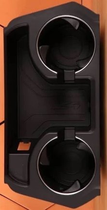

Die Ablage in der Mittelkonsole ist mit den beiden Getränkehaltern fast voll belegt und deswegen kaum nutzbar. :-(
Es ist sicher schön, für die, die gern etwas im Auto trinken wollen aber es wäre sehr hilfreich, wenn es möglich wäre, den Z4 als Option ohne Getränkehalter bestellen zu können.
Kennt jemand eine Lösung, wie z.B. mit einem anderen Einsatz (3D Druck?), um den Platz wieder frei kriegen zu können?

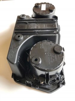

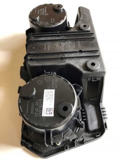

So vorsichtig muss der Getränkehalter übrigens nicht entfernt werden. Nachdem die Schrauben gelöst sind, geht es ganz ohne Werkzeug. Einfach mit einem kleinen Ruck nach oben ziehen. Klappt wunderbar.
Ich hatte ja mal versucht, einen 3D-Scan zu erstellen. Bin aber wegen fehlender professioneller Hilfsmittel gescheitert.

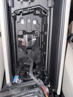

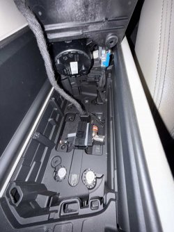

@ Detlef 66 kannst du bitte mal ein Foto von der Stelle machen wo der Getränkehalter Einsatz war, ist dort ein flacher Boden, oder wie sieht es darunter aus. Ich möchte nämlich auch das „ Ding“ entfernen um mehr Platz zu bekommen.

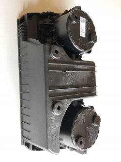

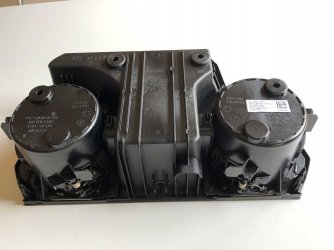

Die Größe des Einsatzes könnte mit einem privaten 3D Druckern schwierig zu erzeugen werden.
Oder fein 2-Teilig mit einer guten und starken Fuge/Verbindung in der Mitte designen.
Das wird das Problem sein. Ggf muss man es im Winkel drucken lassen. Dann wird es noch höher.
Wenn ich nicht im Krankenhaus wäre, könnte ich meinen Spezialisten fragen. Wenn jemand so ein Ersatzteil zur Hand hat, könnte er mal die Außenmaße messen.
Der Getränkehalter ist ja wieder drin. Bin gerade noch mal in die Garage und habe ihn in 2 Minuten wieder raus gehabt. Darunter sieht es so aus:

Sieht ja relativ glatt aus. Also keine großartigen Hubbel oder so. Das sollte doch zu schaffen sein, da etwas adäquates rein zu bauen. Vlt liest ja jemand mit der Geld verdienen will.
@Detlef66 hast du zufällig die Außenmaße gemessen, ob das überhaupt mit einem normalen Drucker zu drucken geht?
