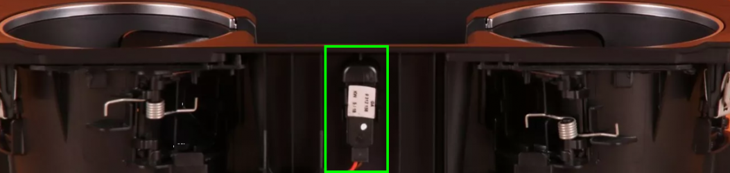

Ablage in der Mittelkonsole ohne Getränkehalter? Lösung?
sieht man doch nur wenn man die Deckel offen hat, mir gings nur darum eine Schale zum Ablegen zu haben, Deckel zu, sieht man nix.
Ich brech mir mit meinen Möglichkeiten schon mit der einfachen Schale einen ab. Auch noch nen Sichtschutzrand zu Drucken wird zu aufwändig, zumindest für mich und meine beschränkten Kenntnisse und Möglichkeiten.

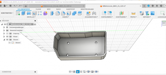

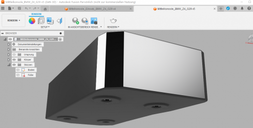

Ich habe mit 5mm Dicke angefangen. Der Boden wird auch an den Löschern dicker unten, und , und... ;)
Aber als Anfänger werde ich am Wochenende schon einige Stunden brauchen... :-(

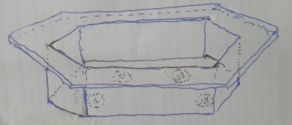

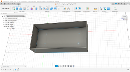

Und die Füße so?
Zuerst ist die Form noch ganz falsch.
Es ist zuerst nur Forschung/Lernen.
Es wäre schön wenn es aussern genau passen würde, inkl. mit den Stellen, wo die "Kiste" aufgehoben wird (plus die 4 Schrauben)...

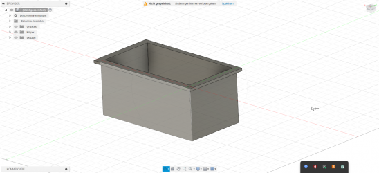

2. Versuch wähend der Mittagspause, es wird noch abgerundet!
Bitte nicht über mich lachen! :(

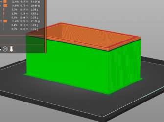

Und dann mal über die Druckbarkeit ohne Stützmaterial nachdenken.
Umd dast mal zu erklären:
Wenn man den Rand oben drucken will, dann hat man das Problem, dass dadrunter nix gedruckt wird, wo man drauf drucken kann.
Also braucht man entweder Stützmaterial über die ganze Höhe, oder versucht das Stützmaterial in einem Winkel aus der Seite "wachsen" zu lassen.
Hier sieht man das Stützmaterial in grün.
Wenn man es teilt braucht man viel weniger Stützmaterial:
Muss man nicht unbedingt so machen... das zu teilen und dann wieder zusammenzufügen ist ja auch nicht ohne Aufwand.
Das Problem mit dem Stützmaterial ist halt, dass der Druck sehr lange dauert und das auch nicht so gut ab geht.

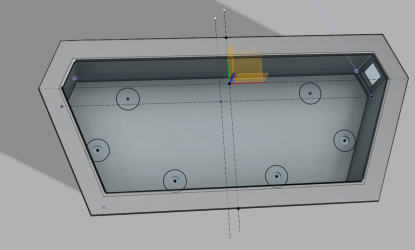

Das 3D-Druckproblem besteht, hast Du völlig recht.

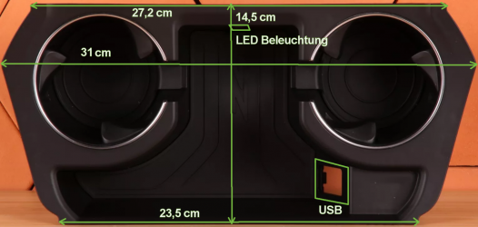

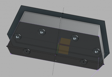

Die geplante Form (hier nur als grober Entwurf) könnte so aussehen (fehlt noch auch der USB-Anschluss):
Abmessungen des Mittelkonsole-Einsatzes:
Zu planen:
- USB-"platte"
- Einsatz der LED-Beleuchtung

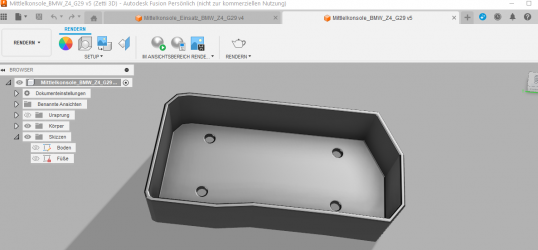

Das sieht ja schon gut aus.
Um den oberen Abschluss perfekt hinzubekommen, würde ich dir raten das Original auf ein Stück Papier zu packen. Dann zeichnest du die Kontur ab und scannst sie mit einem maßstab ein.
Das kannst du dann in Fusion importieren und abmalen.
An der Linie kannst du dann deine existierende Geometrie trimmen.
