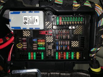

Bezüglich Unterschied vom Motorgeräuschgefühl im Auto konnte ich keine große Änderung feststellen hatte aber zur gleichen Zeit die Sicherung für die Auspuffklappe gezogen, was den echten Motorsound vorteilhaft beeinflusst.

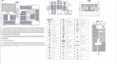

Ich habe mal nachgeschaut, für das ASD ist die Sicherung F218 zuständig, ich weiß aber nicht ob da eine Fehlermeldung einläuft.

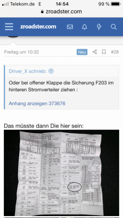

Hat jemand nochmal den Link zur Sicherung der Auspuffklappe? Da hatte jemand so tolle Bilder gemacht. Finde es leider nicht mehr...

Wenn man die gelb markierte Sicherung entfernt soll die Klappe immer geöffnet sein und keine Fehlermeldungen verursachen?
