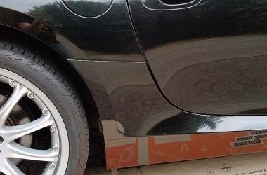

AW: Aerodynamikpaket Aktion die Zweite!
Hi,
also ich habe überall ausschließlich die neuen Klipps etc verwendet.
Es hat auch alles gepasst, bis ich die hintere Schraube festgezogen hab...
Hier mal ein Foto...
Das komische...es ist auf beiden Seiten exakt identisch.
Ich hab auch 2 mal nachjustiert...aber irgendwie keine Chance...
Ideen?

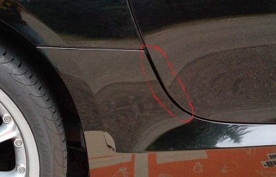

Also es geht mir um diesen Bereich...alles andere passt wirklich gut.
Für ein neues Justieren muss das ganze Befestigungsmaterial wohl wieder neu gekauft werden, oder?
Oder kann man das auch justieren ohne alles abzuziehen?
Oder ist das vielleicht okay so?

Hi,
also bei mir sahen die Schweller bzw. Spaltmasse genauso wie bei dir aus. Man kann das aber relativ gut einstellen. Mach die beiden Schrauben locker und klopf von hinten mit der Faust gegen den Schweller. Dann kommt er ein paar Millimeter nach vorne, und das Spaltmass passt. Dann noch die Schrauben schoen fest ziehen...
Du denkst zwar, dass der Schweller im Moment am Radkasten "halbwegs" passt, ist jedoch nicht so. Man sieht es dort nur nicht so deutlich wie an dem Tuerspalt... Versuch das mit dem "Klopfen" mal, dann passt das Teil schon... :7

Sehe ich ähnlich. Wenn es nur um den Spalt geht, dann wie oben geschrieben, die Schrauben lösen und den Schweller etwas nach vorne klopfen.
Falls es in dem Bereich etwas abstehen sollte, sehr schlecht auf dem Foto zu erkennen, wirst du es so nicht weiter dran bekommen. Diese Kunststoffdübel kann man nur richtig reindrücken, wenn beide Teile noch am Schweller sind. Hast du die einmal abgezogen, so dass ein Teil am Schweller und ein Teil in der Karosse steckt, wirst du diese nicht mehr eingerastet bekommen. Da wirst du das Teil aus der Karosse ziehen und auf das andere stecken müssen um beide zusammen wieder reinzudrücken. Ist mir beim ersten Mal passiert und sah dann ähnlich aus.

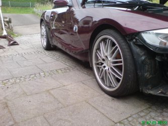

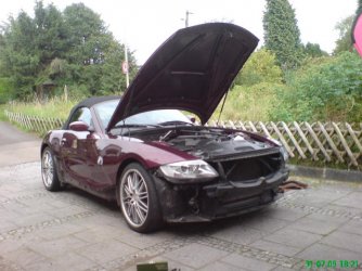

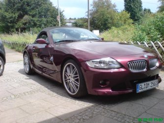

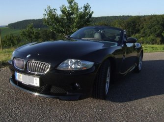

Es ist vollbracht. Der "Diffusor" wird noch in Carbonoptik foliert, wird dann auch noch verbaut.
Hi
gartuliere zum Umbau!
aber sorry (und sei mir nicht böse) das Nummernschild da unten trifft nicht meinen Geschmack. Warum hast du es da nach unten gesetzt?
Finde es schaut so nach Schneeschild aus:X
Ok wenn es dir gefällt (und da muss es ja sonst wäre es nicht dort) dann lass es an der Stelle.
Hey sieht klasse aus q:
Ich muss aber leider auch sagen, dass ich finde, dass das Nummernschild dort absolut nicht gut aussieht :#
Sieht ein wenig gebastelt aus :O
nichts destotrotz,
viele Grüße aus HH
Lenn
Danke für die Blumen.
Das mit dem Kennzeichen gefällt mir auch noch nicht so recht.
Aber ich will es auf gar keinen Fall an die vorgesehene Stelle schrauben.
Als Kompromiss käme der Platz in der Schürze in Frage, denke das ist aber nicht so gut (Belüftung).
Schau mer mal.
Schau mer mal.
Hast du nicht schon unten Löcher gebohrt? oder wie hast du die Schilder festgemacht?
untn im Gitter ist auch nicht der Hit.
ich empfehle klassisch oben unter der Niere mit oder ohne Brikett..hab dir mal meine Lösung eingestellt (aber ganz zufrieden bin ich auch nicht damit) , ist die zweitbeste Löung....die beste wäre ohne q:
