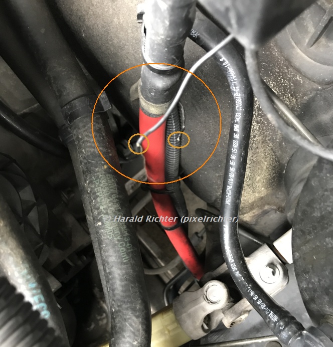

Ohne den Thread jetzt nachgelesen zu haben, du meinst dieses dünne Kabel?
Wenn ich den Thread bis hierhin richtig verstanden habe gibt es diese Leitung in einem Stück mit der Hauptleitung von der Batterie zum Motorraum, daher auch die 3stellige Summe für den Austausch. Eine vernünftige Reparatur erscheint mir da sinnvoller....

Teilenummer: 61126935667
Das geht aber nicht zum Seitenairbag sondern zur Sicherheitsbatterie-Klemme. Das überwacht Beschädigungen am Plus-Kabel und trennt das ggf. durch einen kleinen Sprengsatz, dass der Wagen beim Kurschluss nach einem Unfall kein Feuer fängt
Erklärungen siehe hier:
Abisolieren, Löten, Schrumpfschlauch drüber und fertig. Wobei Löten beim KFZ nicht mehr offiziell empfohlen ist. Also ggf. crimpen.

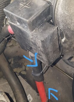

Hallo zusammen,
habe das gleiche Problem. Marderbesuch, dünnes schwarzes Kabel an Plusleitung im Motorraum durchgebissen. ca. 10cm fehlen...,
Airbaglampe leuchtet, Fehler lässt sich nicht löschen.
Meine Fragen:
1. Kann ich das zunächst einfach so mit einem Zwischenstück überbrücken?
2. Muss man dafür die Batterie abklemmen?
Besten Dank und allen einen schönen Cabrio-Sonntag!
Überbrücken geht natürlich.
Batterie abklemmen ist nicht verkehrt. Aber die Airbagleuchte geht von alleine nicht weg. Geht nur mit Software
