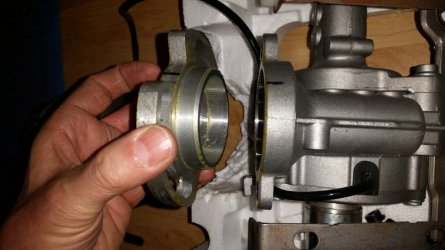

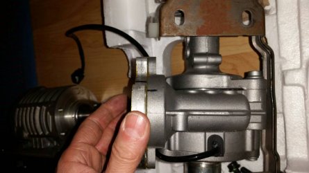

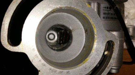

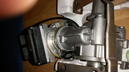

Ich unterstütz deinen Beitrag mal mit ein paar Bildern wenn es recht ist, ist denk ich einfacher wenn man weiß wie das aussieht!
Blick vom Fussraum aus gesehen:
Der Stellantrieb zeigt im eingebauten Zustand in Fahrtrichtung nach links!
Ausgebauter Stellantrieb mit Schnecke:
Vom der Schnecke angetriebenes Rad in der Säule:
Excenter:
Gut zu erkennen, die Schrauben die gelösst bzw. heraus müssen zum fetten:
WICHTIG IST, WIE @weikaz schon geschrieben hat, die Lagen zu markieren!
Für ein besseres arbeiten, kann die Lüftungsleitung ausgebaut werden und geh da nur bei wenn du die nötige Geduld und Ruhe mitbringst, es ist echt etwas fummelig und eng[emoji6]
Danke für die tollen Fotos und Tipps. Muss dann doch der Fachbetrieb ran. Fehlercode auslesen und kopfüber im Fußraum zu arbeiten ist nix mehr für mich.
Trotzdem danke.
Für mehr Spiel die Exzenterscheibe links rum drehen (gegen den Uhrzeigersinn), wie auf dem siebten Bild dargestellt? Sichtweise vom Stellmotor zum Lenkgetriebe. Richtig?
Von unten einen Strich von der Lenksäule über den Excenter bis zum Motor und den Strich auf den Excenter Richtung Fahrzeugheck drehen also von der Beifahrerseite aus gesehen im Uhrzeigersinn[emoji57]
