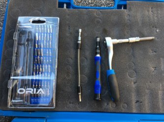

Ich habe nur noch eine Frage. Vom Stellantrieb aus gesehen wird der Excenterring gegen den Uhrzeigersinn gedreht. Meine Frage ist nun wie weit er gedreht werden soll/darf?
Habt ihr das nach Gefühl gemacht?
Nachdem ich es heute das zweite mal weitergedreht habe(das erste mal war dann wohl zu wenig) habe ich nun das Gefühl das es passt. Da ich beim ersten mal wirklich Probleme hatte die Schrauben zu öffnen habe ich mir Gedanken zum Werkzeug gemacht und bin nun mit dieser Kobination am besten gefahren.
1/4Ratsche + 45mm verlängerung + Standard-Bit, Sechskannt-Kugelkopf, 6.0x50,
nachdem die Schraube locker war habe ich sie weiter geöffnet mit einem Set aus einem (eher billigem) Schraubendreherset für Handys usw. Da ist eine Welle dabei. Habe mir auch noch eine stärkere Welle bestellt diese aber noch nicht erhalten. Ich denke das mann mit dieser direkt aufschrauben kann.
Diese Welle hat es mit mehr als erleichtert. Vielleicht können auch andere mit diesem Tipp etwas anfangen, war beim ersten Mal fast am verzweifeln.
Frohes Schrauben.
PS: Falls das drehen nichts bringt werde ich das mit dem Fett auch noch probieren. Würde es wirklich gleich machen.
