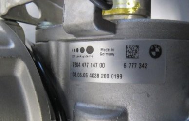

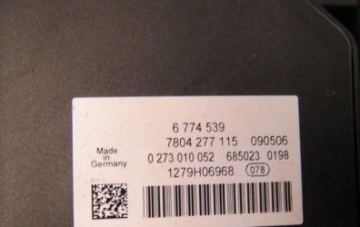

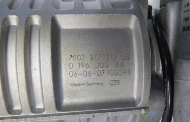

Hi,
ich bin ebenfalls von dem Problem betroffen und hoffe mal eine gebrauchte Lenkung neueren Baujahres zu finden die den Fehler behoben hat.
Aktuell habe ich die unten zu sehende gefunden, kann sie allerdings nicht mit den Teilenummern übereinbringen die ich im Netz du der Lenksäule gefunden habe.
Könnt ihr mal drüberschauen? Welches ist die relevante Teilenummer? die 3x2 Ziffern dürften das BJ sein oder? Da hieße ja aber das über ein Jahr zwischen dem Produktionsdatum der einzelnen Teile liegt...
Teilenummern die ich im Netz zur Lenksäule gefunden habe (wieviele Versionen gabe es eigentlich?):
32 30 6 772 420
32 30 6 777 327
32 30 6 780 728
