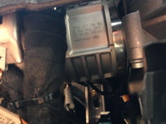

Ich gehöre nun auch zum Kreis derer, die den Exzenter verstellt haben.
Es waren maximal 12mm möglich, welche ich auch eingestellt habe.
Heute bei 30°C und prallem Sonnenschein auf der Haube war nichts von einem Kleben zu spüren:)
Anbei noch ein Bild, wie es jetzt aussieht.
Viel Spaß allen beim klebefreien Fahren:)
