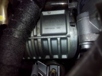

Meine Minimalloesung:
Ich habe "nur" den Excenter gedreht. Dazu muss, wie Berjer schon sagte, nur die untere Verkleidung ab (3x Kreuzschraube, ein Kunststoffduebel zu ner Lasche an den Lueftungsduesen und das Kabel der Fussraumbeleuchtung)
Dann die beiden Schrauben am Motor ne max. ne halbe Umdrehung loesen (grrrr...), mit Edding ne Markierung ziehen, Excenter 10mm nach hinten drehen (geht quasi mit den Fingern) und die beiden Motorschrauben wieder festziehen...
Verkleidung wieder dran, Probefahrt, fertig...
Den Sitz der Schrauben kann man ja nach nen paar Wochen mal ueberpruefen...
Gruss Uwe

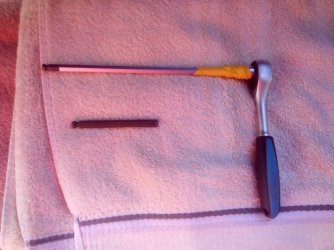

kannst Du mir bitte noch mal die Maße von dem gekürztem Inbusschlüssel zum Anlösen der Schrauben geben? Habe eigentlich alles zusammen (Ratsche mit 72 Zähnen, Inbus mit Kugelkopf, alles angepaßt etc.), bekomme damit aber nicht die Schrauben gelöst.
Ich hatte 2004 oder war es erst 2005 auch die klebende Lenkung. Das hatte ich damals der Niederlassung erzählt und ich vermute, im Rahmen der Inspektion wurde PUMA durchgeführt. Seither hatte ich nie wieder ein Problem mit klebender sowie quietschender Lenkung.
@ Weikaz,
Siehe #1946
Es ist ein normaler Kugelkop fInbusschlüssel, der hat die geschätzten Maße von ca. 150x50mm (habe gerade keinen zur Hand). Einfach auf der langen Seite 1/3 kürzen und auf der kurzen halbieren. Es kommt dabei nicht auf ein paar mm an.
@ Weikaz,
kannst Du mir bitte noch mal die Maße von dem gekürztem Imbusschlüssel zum Anlösen der Schrauben geben? Habe eigentlich alles zusammen (Ratsche mit 72 Zähnen, Imbus mit Kugelkopf, alles angepaßt etc.), bekomme damit aber nicht die Schrauben gelöst.
Ich hatte mir auch einen Imbus gekuerzt, die Schrauben standen aber so doof, dass ich den nicht angesetzt bekommen hab.
Hab dann nen passendes ca. 20cm langes Rohr genommen um die Knarre zu verlaengern. Damit hab ich sie dann geloest bekommen...

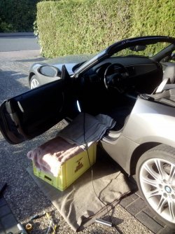

Geschafft, heute endlich mit dem passenden Werkzeug den Exzenter verstellt:):):). Fühlt sich schon wesentlich besser an;)

Sieht nur so aus wie die Kiste einer bekannten Biermarke, ist aber wesentlich größer;)
Ich sehe Du hast Dir auch ne Art Liege gebastellt. Damit geht´s doch recht komfortabel, nich war?
Ohne so was bricht man sich jeden Wirbel.
Ja, damit ging es ganz gut. Am längsten hat es wirklich gedauert die entsprechenden Werkzeuge und Verlängerungen zu finden. Mußte das Anlösen der Schrauben auch direkt mit der Knarre machen (72 Zähne :-)), da ich mit einem normalen Inbus und Verlängerung nicht an die Schrauben gekommen bin (Stellung der Schrauben hat nicht gepaßt)
