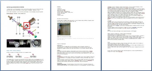

und jetzt noch ne Achsvermessung...Hallo zusammen,
bin die Klebelenkung vorletzte Woche zu Leibe gerückt.Mit richtigen Werkzeug und Schlangenkörper alles kein Problem.Hat ca. mit Pause und Werkzeugsuche ca. 2 Stunden gedauert.Beim nächsten mal 1 Stunde!
Ring ca 12mm verstellt, das Ergebniss eine Lenkung wie bei einem Neuwagen,gleich die Hydros mitgemacht neue Stabis und neue Reifen.
TRAUMHAFT !!!!!!
gruß Ralf

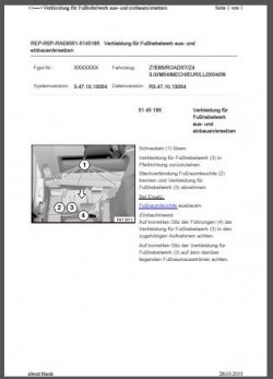

Auch ich benötige Support. Nachdem es nicht mein erster Z4 ist, so ist mir bewusst, was eine Klebelenkung ist. Es ist bei mir nicht stark ausgeprägt aber halt vorhanden und nicht angenehm zu fahren. Ich bin aus Augsburg und es wäre super wenn sich wer aus dem Raum MUC, ABG, ULM bis ins Allgäu Kempten finden würde der mir das machen kann.
Schöne Grüße, Jörg
)Ich würde mich Jörg anschließen, bin aus Aichach, also gleich um die Ecke von Augsburg!
War schon im Fußraum gelegen und auf den Schrauben, habe die aber nicht aufbekommen (Falsches Werkzeug, zu wenig Kraft?)

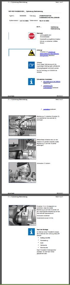

Hallo zusammen,
naja ich habe nun hier im Süden (ABG) eine freie KFZ Werkstatt gefunden, welche u.a. aus deren Vergangenheit auf BMW spezialisiert ist und mit zwei von BMW ausgebildeten Meistern (einer davon ist der Geschäftsführer) arbeiten, wovon einer auch an Lenkungen arbeiten darf und auch Erfahrungen damit hat. Die Firma wirkt höchst professionell und haben ein paar sehr nette Siegel und Zusatzqualifikationen aufzuweisen, welche wirklich wenige andere aufweisen können, sehr sauber, extrem modern eingerichtet und kundenfreundlich. Hier wird noch mit dem Kunden gesprochen, wo seine "Schmerzen" liegen und auch etwas Smalltalk betrieben. Diese Werkstatt hat mir angeboten die Justierung zu übernehmen, fragten aber ob ich vielleicht eine Anleitung habe, was genau eingestellt werden soll. Anscheinend ist das Thema bei "BMW" in Summe wirklich nicht bis zum letzten "BMW Meister" vorgedrungen oder bekannt. Mein Termin habe ich morgen. Ich hoffe mal das die Jungs es drauf haben.
Sie übernehmen danach auch direkt eine Achsvermessung über Laser, weshalb ich eigentlich dort hin wollte. Die hatten auch einen wunderschönen Z3 2.8DV in schwarz vor der Türe stehen, das hat mich an alte Zeiten errinnert.
schöne Grüße, Jörg

Nennt BMW die Verstellung des Exzenterringes wirklich optimierte Lenksäule?![]()
