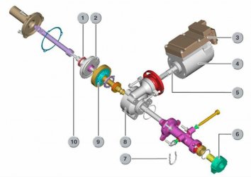

also ich würde mich nicht so verrückt machen und gleich die gesamte Lenksäule ausbauen und überholen wollen. Hier gibt es mittlerweile genug positive Erfahrung (einschließlich mir selbst) von Leuten die einfach nur den Exzenterring um 10-12mm verstellt haben und damit nun völlig problemlos unterwegs sind. Mit etwas technischem Geschick und diversen Anleitungen und Informationen über benötigtes Werkzeug sollte das eigentlich für jeden machbar sein.

Die Lenkung kann doch durch das verstellen nicht komplett ausfallen. Selbst wenn man die Schrauben vergessen hat zu befestigen und der Moter fällt raus, kannst Du immer noch Lenken, nur ohne Unterstützung. Das wird Dir aber bei 100 auf der Autobahn nicht oder kaum auffallen da die Lenkunterstützung mit zunehmerder Geschwindigkeit abnimmt. Und bevor der Motor rausfällt, ist er zuerst mal lose und das macht sich durch immer lauter werdendes klacken während des lenkens bemerkbar.
Sehe ich genauso,
wir verändern durch das Verstellen des roten Exzenters ja nicht das Spiel in der Lenkung sondern lediglich das Spiel zwischen Lenksäule und dem seitlich angeflanschtem Motor zur Lenkunterstützung. Wie beschrieben, kannst du den Motor auch ganz rausziehen und hast immer noch das gleiche Spiel in der Lenkung, nur eben ohne Lenkunterstützung.

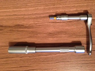

Für die Handwerklich begabten die es selber machen möchten ein Tipp zum Werkzeug: Hab nach vielen Versuchen, langer Suche und auch einem Fehlkauf noch ein Metabo Ratschenset Promotion gefunden welches ich mir irgendwann zu gelegt habe. Optimal! Ratsche hat 72 Zähne und ist verdammt klein. Dazu lässt sich der Hebel der Ratsche leicht verlängern einfach eine lange Nuss mit einer Verlängerung aufsetzen. Damit war das einstellen innerhalb von 15-20 min erledigt.
Zum Ergebnis: Schon beim normalen Fahren ist eine Veränderung der Lenkung spürbar. Es lenkt sich subjektiv leichter gerade um die 0-Stellung der unterschied zwischen Sport und normal scheint größer zu sein. Hitzetest steht noch aus aber da mach ich mir keine Gedanken gibt ja genug positive Erfahrungen!
