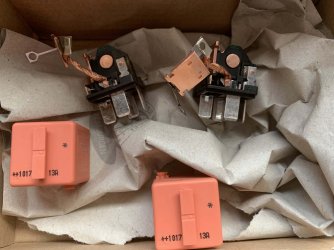

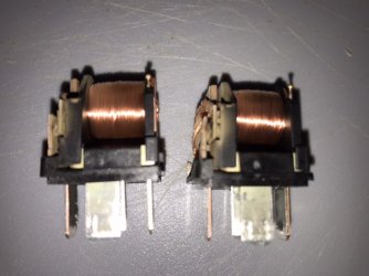

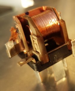

Ich hab die Relais dann mal aufgemacht, sahen beide gleich aus, auf der Innenseite am Wechsler so gesehen kein Kontakt mehr vorhanden, an der festen Seite noch ein wenig, Außenseite imho Kontakte fast wie neu. Aber der gesamte Schalterbereich sieht schon ganz schön verbrannt aus.
36644371-32c4-48a5-adb2-e4c769ac17fe-jpeg.400867
Interessanter Kontrast zu den Relaikontakten von @PureWhite.

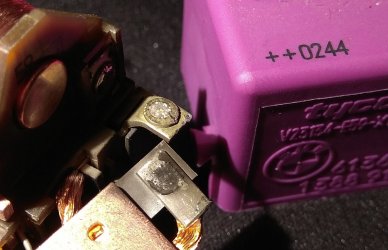

_mg_0717-jpg.400625
Aus dem Bild von @Ralle2k1 könnte ich jedoch nicht ableiten, wie lange so ein Relais ohne Probleme funktionieren würde. Allerdings sollte aufgrund der Vielzahl von bisher geposteten Relais für jeden erkennbar sein, dass auch diese Komponenenten einem mehr oder weniger starken Verschleiss unterliegen.

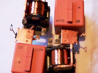

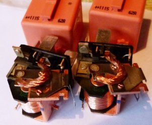

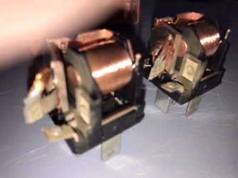

OkOk 😃 Apfelfon zur Seite gepackt. Vernünftiges Fotohandy von meiner Gattin geliehen 😘
Und vor Allem: Relais aussagekräftig vorbereitet :) :-)
Meine Relais aus 11/2009 schauen nach ca. 120.000 km so aus. Hab sie heuer im Frühjahr gleich nach dem Kauf, dank dem Tipp von Robbi, getauscht. Ich kann leider nicht sagen, wie oft meine Vorbesitzer das Dach geöffnet, oder geschlossen hatten.

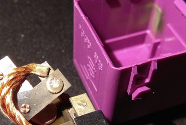

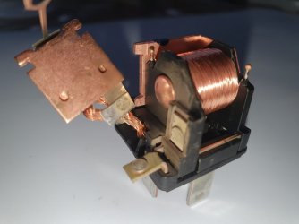

Nachdem ich letztes Jahr im Sommer auch beide Relais ausgetauscht habe, habe ich heute die beiden mal aufgemacht und auch ein Foto gemacht. Vom Kaufdatum Juni 2011 bis zum Austausch in August 2018 Jahr hatte ich eine Saisonzulassung 04/11, habe aber das Dach 7 Jahre nicht geschont, sondern bei alle Gelegenheiten geöffnet und geschlossen bei einer Fahrleistung von ca. 66.000 km.
Ein Beurteilung der Kontakte muß ich euch Spezialisten @RobbiZ4 überlassen. Ein Abbrand ist zwar ersichtlich, aber in wie fern das schon bedenklich ist ?
und dann habe ich die beide Kontaktseiten noch aufgeklappt und jeweils beide Seiten fotografiert.
Interessante Fotos!
Bei dem ersten dachte ich, sieht ja gar nicht so "mitgenommen" aus. Aber beim 2. Bild ist der Eindruck schon ganz anders:
Ausgehend von einem blitzblanken Kupferkern bei einem neuen Relais sieht man hier schwarze, verbrannte und hügelige Oberflächen auf den beiden Kontaktseiten. Die Schwärzung stammt von der Verbrennung/Oxidation des Kupfers (Cu) beim Funkenschlag, sehr schön in obigem Video von @germinator zu sehen.
Das ist Kohlenstoff (C). Dadurch entwickeln sich auf den Kontakten Inseln von Kohlenstoff, die schlechter leiten und eher als Isolator wirken und verbleibende Bereiche aus Kupfer, die besser leiten.
Da aber bei gleichbleibendem Stromfluss zur Pumpe die Cu-Fläche abnimmt, steigt auf dieser reduzierten Fläche die Stromdichte pro mm². Daraus wiederum ergibt sich, dass der bei jedem Abschaltvorgang auftretende Funkenschlag sich auf immer kleinere Flächen konzentriert und den Abtrag an diesen Stellen beschleunigt.
Diese steigende Stromdichte kann dazu führen, dass die beiden Kontakt-Hälften spontan verschweissen und sich beim Abschalten nicht mehr lösen. => Dauerbetrieb der Pumpe.
Zusammenfassend bedeutet dies, dass sich dieser Selbstzerstörungsprozess über die Zeit sogar beschleunigt, also ein exponentiell ansteigender Verschleiss vorliegt. Eine exakte Vorhersage im Einzelfall ist jedoch nicht möglich.
