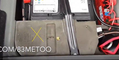

2x Elektromotoren unterhalb des Verdecks, keine Relais.Hallo @RobbiZ4
Weißt Du ggf. auch wie die Situation beim G29 ist?
E89: Kinderspiel, 10 SekundenDa müssen wir E89er glücklich sein, dass wir die Relais auf einfache Art und Weise schnell austauschen können.
Somit, dieser Art von Themen nicht zu erwarten?2x Elektromotoren unterhalb des Verdecks, keine Relais.
Wie schauts beim F23 aus? Frage für einen FreundE89: Kinderspiel, 10 Sekunden
E93: easy, die Relais sind unter einer geschraubt Klappe zugänglich.
F33: mega krampfig, wird niemand vorzeitig erneuern.
Dem Freund kannst Du erzählen, daß es beim F23 deutliche Improvements gegeben hat.Wie schauts beim F23 aus? Frage für einen Freund![]()
