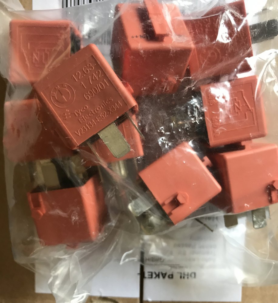

danke an RobbiZ4. Ich habe auch mal gleich 4 Stück bestellt. Bei mir sind noch die ersten drin. Da denke ich wird es Zeit die zu tauschen. Mein Zetti ist immerhin aus 2009.

Ich war heute ebenfalls bei BMW und habe mir die Relais bestellt. Sind morgen abholbereit. Meine Relais sind noch orginal ab Werk, also spätestens von 6/13.
Bezahlt habe ich für beide inkl MwSt. 42 Schweizer Franken. Das sind nach aktuellem Eurokurs umgerechnet 37€.

[...] und die sind insgesamt in folgenden Fahrzeugen verbaut. Allerdings nicht immer für die Verdeckpumpe.
Kritisch sind nur die rosa Relais, durch die die Hydraulikpumpe direkt mit der Batterie verbunden wird. Andere Verwendungen dieser Relais sind uninteressant.

Die neuen Relais sind drin, ging ratzfatz.
Bei meinem Zetti Bj. 6/13 waren Relais drin aus Woche 09 2013.
Jetzt sind welche aus Woche 36 2016 montiert.
