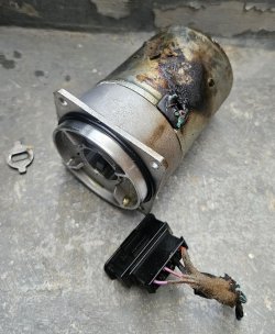

E89 Motor der Hydraulikpumpe
Ursache:
Zu spät erneuerte Relais!
Schäden:​
  1. Ein vollständig ausgebrannter Motor an der Hydraulikpumpe.
  2. In den Schaumstoffbehälter der Hydraulikpumpe war ein Loch gebrannt.
  3. Es stank im Fahrzeug fürchterlich nach "verbrannter Elektronik" und Kunststoff.
  5. Verschmorte Hydraulikleitungen direkt an der Hydraulikpumpe. Dadurch schrumpfte der innere Durchmesser der Hydraulikleitung. Das Dach lief auch mit einem Ersatz-Pumpenmotor schief und verhakte sich an der Karosserie!
    Vergrößert
  6. Mehrere Wetkstattbesuche sind erfolgt.
Nach Erneuerung der Hydraulikpumpe lief das Dachpaket weiterhin schief, weil der Druck durch die angeschmorten Hydraulikleitungen rechts und links unterschiedlich hoch war.

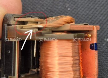

Ursache:​
Ein "verklebter" Relaiskontakt (Baujahr 2009!), durch den die obige Hydraulikpumpe in einen unkontrollierten Dauerbetrieb geschaltet wurde und in ca. 10 Minuten überhitzte.
