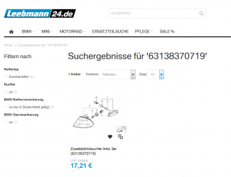

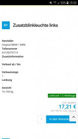

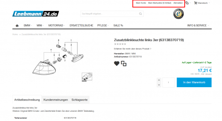

@Jack Blues Das ist gemogelt!
Leebmann gibt für alle Kunden diesen Rabatt, auch wenn man nicht angemeldet ist
Logge ich mich in mein Konto ein, dann bekomme ich normalerweise erst den niedrigeren "Forums"-Preis angezeigt:
In diesem Falle ändert sich der Preis nicht, also beträgt der Forumsrabatt 0%. :D

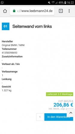

Diese von @Jack Blues aufgezeigten Rabatte gibt es allerdings immer wieder bei Leebmann, da lohnt sich das Nachschauen immer. Zuletzt habe ich Bremsscheiben für ca. 130€ (Leeb24) statt für 190€ (Niederlassung) bekommen.

Ah, da ich immer eingeloggt bin, ging ich davon aus, dass dies der Abzug auf Grund des Forenrabatts ist.

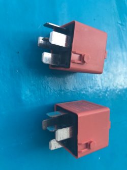

Also dies sind meine 6,5 Jahre und 75.000 km alten Relais.
Sehen aus wie neu ;):D
Werde sie mal für den Notfall aufheben.
Von außen werden wahrscheinlich alle Relais noch gut aussehen ..
Meine waren 9 Jahre alt, hatten 105000 km hinter sich und sahen gut aus (von außen!)
