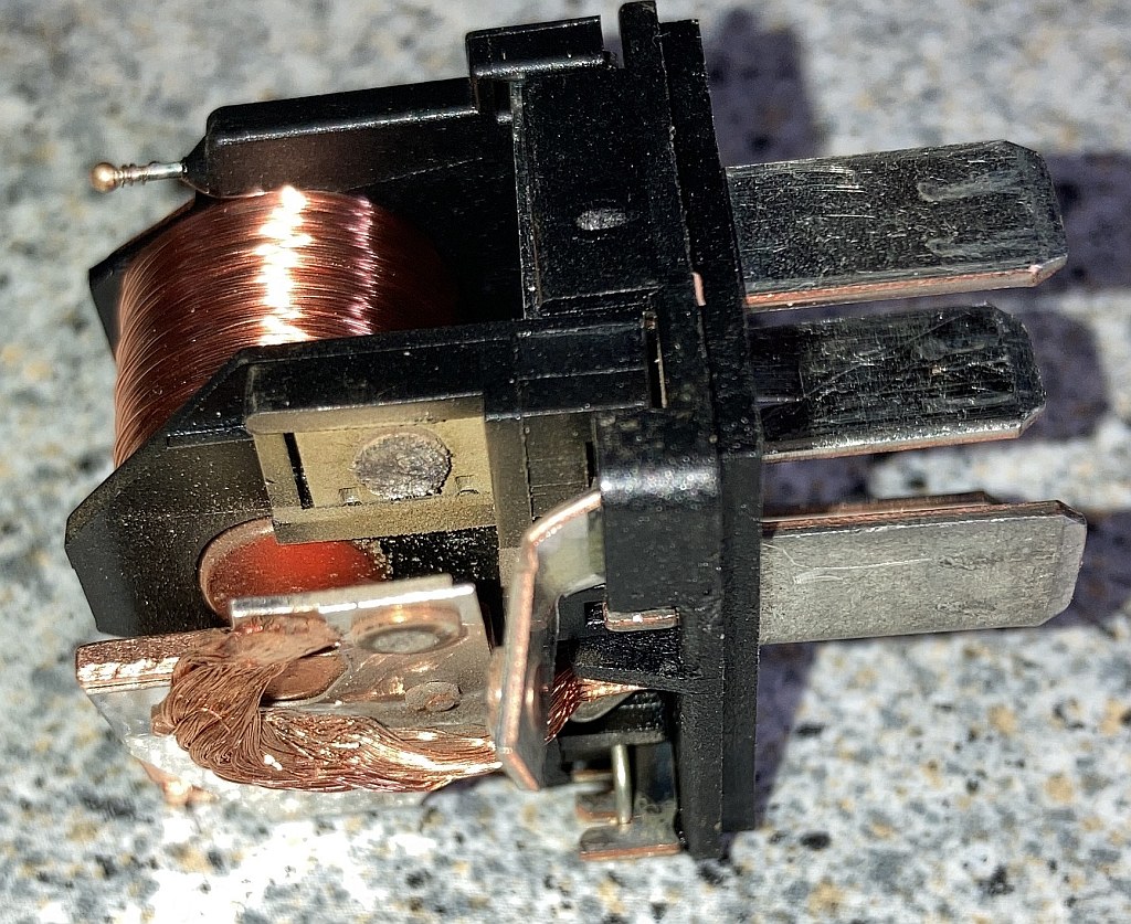

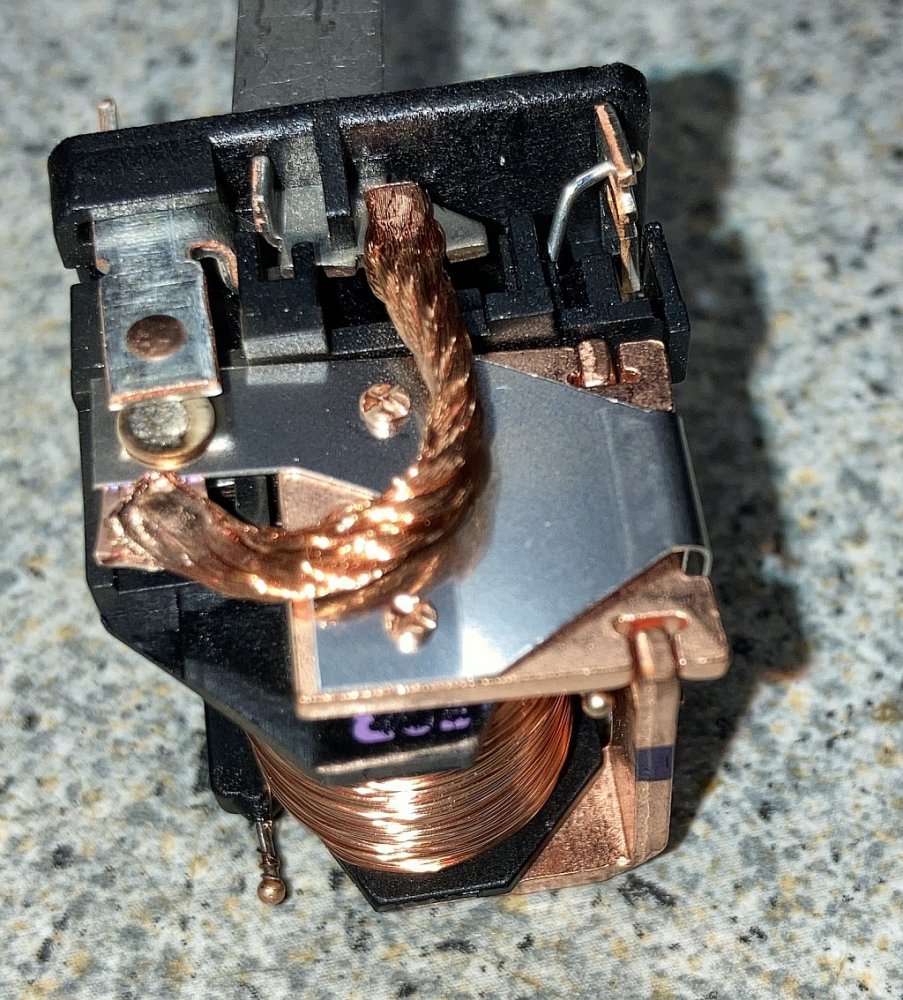

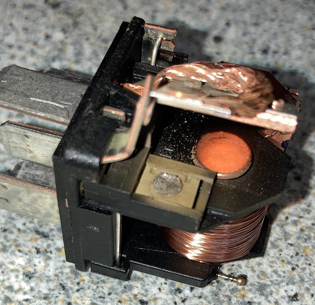

Ich habe heute meine beiden Relais getauscht. Das ging trotz zweier linker Hände erstaunlich gut. Hier 2 Fotos der beiden Kontakte:

Wie oft der Vorbesitzer das Dach Auf&Zu gemacht hat kann ich nicht sagen. Wie ist eure Einschätzung - sehen die Kontakte noch ganz gut aus oder eher sehr verbraucht?
An dieser Stelle allerherzlichsten Dank an die Alle die ihre Expertise hier teilen und allen anderen und mir hier helfen, sei es Reparatur oder vorsorgliche Arbeiten rund um den Z4!
Liebe Grüße Tim
Du musst diese mittlere silberne Kontaktplatte aushängen, dann erst siehst Du den inneren, kritischen Kontakt.
Aber bei nur 40 TKm wird auch das Dach entsprechend wenig genutzt worden sein. Egal, ab jetzt ist das Pumpen-Schadenrisiko für die nächsten Jahre reduziert. :thumbsup:

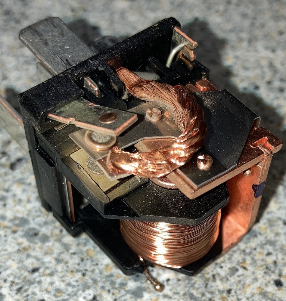

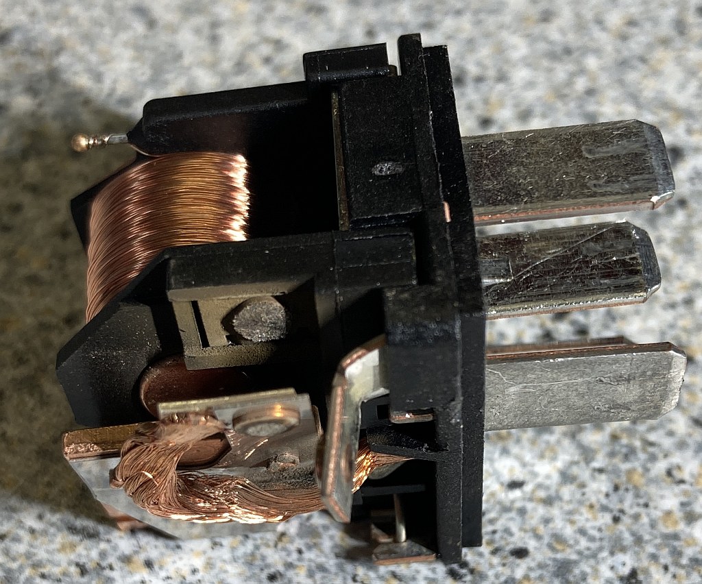

Heute hatte ich einen E88 Bj.2009, da das Dach nicht mehr funktionierte.
Laut Besitzer war die Pumpe immer warm/heiß aber das Dach bewegte sich nicht.
BMW wollte ca. 3300 Euro, mal eben so für neue Pumpe usw. :mad:
Vorhande Relais getauscht, Dach funktioniert wieder.
Hier die Bilder von beiden Relais.
