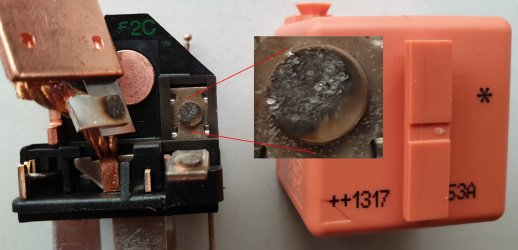

Die Wärme im Motor kann aber nur entstehen, wenn
  • ein Relais nicht mehr öffnet = Dauerbetrieb
  • der Motor nicht frei drehen kann bzw. blockiert ist
Der innere Kontakt auf den Bildern 4...7 schaut schon böse aus.
Der Besitzer meinte, dass die Ventile immer sehr heiß waren, unten am Motor (schwazr Plastikabdeckung beim E88) immer sehr warm.
Ich habe das mit den alten Relais nicht mehr ausprobiert, sondern gleich die Neuen eingebaut. Heiß wurde da dann nichts mehr.
Heute hatte ich einen E88 Bj.2009, da das Dach nicht mehr funktionierte.
Laut Besitzer war die Pumpe immer warm/heiß aber das Dach bewegte sich nicht.
BMW wollte ca. 3300 Euro, mal eben so für neue Pumpe usw. :mad:
Vorhande Relais getauscht, Dach funktioniert wieder.
Hier die Bilder von beiden Relais.

Fährt der Besitzer noch mal zu Bmw? Ich würde es machen! Abzocker 🤬
Wo finde ich den beim E85 diese Relais?
Hinterm Handschufach.
Haben eine andere Farbe.
