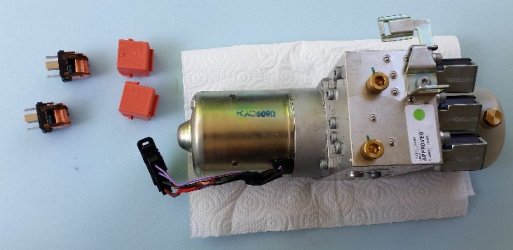

Nachfolgend der detaillierte Ablauf des genialen Pumpen-Selbstzerstörungs-Features:
Die Ursache:
Das Ergebnis:

- Hydraulik-Schadenanalyse Teil 1 (Relais - 2x 16€)
BMW Z4 E89 Grundlagen Dachhydraulik
2 Stück dieser Relais sind erforderlich, gleiche Teilenummer, absolut identisch, Einbau in beliebiger Reihenfolge, einfach rausziehen und neue reinstecken

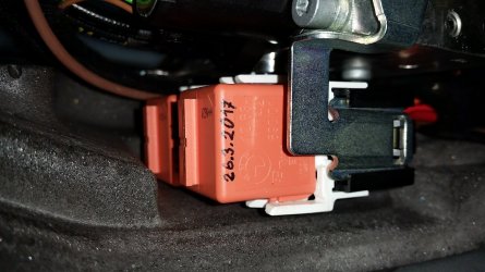

Das Alter der Relais (Produktionsdatum) 1742 = Woche 42/2017(12A hat keine mir bekannte Bedeutung, hat nichts mit Ampere zu tun!)
Montageanleitung E89:

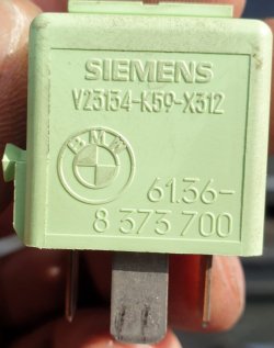

BMW Z4 E85 TeileNr 61361388911 - 2 Stück erforderlich!
BMW 61368373700 Relais Schliesser weissgrün - LEEBMANN24

BMW 3er E46 TeileNr 61368373700 - 1 Stück erforderlich
"Relais Schliesser weissgrün"

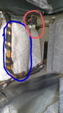

Einbauort und Montageanleitung:
Links hinten im Kofferraum.
Dafür muß die linke, große graue Vliesverkleidung "rausgebogen" werden: 2 Pins ziehen, dann kräftig ausfädeln, keine Schrauben o.ä.
Blau: Hydroaggregat (54347025595) ca. 1.300€ (2022), nicht lieferbar.
Rot: Relaissockel, Relais kräftig Richtung Lenkrad ziehen.
