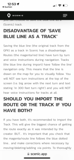

Weil das so in der FAQ von Scenic aufgeführt wird. Oder ist dieser Artikel veraltet?
...das ist Quatsch - ich bin gerade die ganzen französischen Seealpen mit Scenic (relativ) problemlos unter CarPlay mit vorher unter Kurviger.de geplanten GPX importierter Routen abgefahren. Selbstverständlich erfolgen ganz normal Routen & Fahrhinweise. Es gibt nur ein paar Stolperfallen und Einstellungen in Scenic zu beachten, damit die vorher geplante und importierte Route nicht bei einer dynamischen Routenänderung "zerrupft" wird. Wenn man diese beachtet, dann kann Scenic selbstverständlich bei einer Abweichung die geplante Route nicht anpassen und zeigt nur an, dass man abgewichen ist.

Du hast dann die Route als Route importiert und nicht als Track? Oder ist der FAQ Beitrag von Scenic als solcher Quatsch? Bei mir wandelt Scenic die Strecken beim Import ab. Die Strecke aus kurviger.de wird nicht 1:1 übernommen.
Welches sind die Stolperfallen und Einstellungen, die es zu beachten gibt?
...ja, ich habe die Kurviger.de Route komplett als GPX direkt an Scenic übergeben und importiert. Die Routen (insgesamt hatte ich für 9 Fahrtage jeweils eine eigene Route, also 9 Routen, welche ich dann in Scenic unter Routen jeweils aus dem Ordner Seealpen 2023 ausgewählt hatte) wurde bei mir 1:1 so übernommen, wie ich diese erstellt hatte.
Die Stolperfallen kann ich Dir leider so schnell aus dem Kopf heraus nicht aufzählen, weil ich anfangs auch leichte Startschwierigkeiten hatte - das lag aber an CarPlay und den Audioeinstellungen und nicht an Scenic.
Kurz zusammengefasst:
- Scenic muss man so einstellen, dass keine dynamische Routenführung aktiv ist (die dynamische Routenführrung zerrupft Dir die vorher geplante und importierte Route komplett - dann kannst Du diese quasi in die Tonne treten)
- Scenic so einstellen, dass bei Abweichungen die alte Route sichtbar bleibt (das erleichtert dann die Erkennung der geplanten Route, wenn diese wieder erreicht wird)
- Scenic kann man so einstellen, dass beim Erreichen einer geplanten Route Scenic ab diesem Punkt weitermacht (stellt man dies nicht ein, möchte Scenic zwingend von vorne beginnen)
- es gab noch eine Einstellung, aber die bringe ich jetzt auf die Schnelle nicht mehr zusammen...
Import als Track habe ich gar nicht getestet - wüsste jetzt auch nicht, wo da der Unterschied sein soll, bzw. was da dann anders läuft.
Meine Aufgabenstellung war die Planung einer detaillierten Route (mit vielen Wegpunkten um einen möglichst hohen Detailgrad zu erhalten - vor allem, wenn die Streckenführung etwas "triggy" verläuft) am PC, dem Import ins Fahrzeug )in meinem Fall mit Scenic und unter CarPlay) und dann möglichst einer unverfälschten, 1:1 Routenführung über das integrierte System des G29.
Der Unterschied zwischen Route und Track. Vollkommen unabhängig von der verwendeten Software:
Tracks
sind Aufzeichnungen von bereits gefahrenen/gewanderten Routen und damit ein punktgenaues "GPS-Abbild" einer Route. Schaut man sich Tracks genauer an, erkennt man je nach verwendeter Software die unter Umständen hunderte von Einzelpunkten, die über das GPS-Signal aufgezeichnet wurden.
Vorteile von Tracks:
  • unabhängig von installierten Karten
  • kann ohne Karten zur Navigation genutzt werden
  • ein Track kann einfach geteilt werden
  • ein Track berechnet sich beim Verlassen der Strecke nicht neu
Nachteile von Tracks:
  • keine akustischen oder optischen Abbiegehinweise
  • Wegpunkte bzw. Trackpunkte enthalten keine Zusatzinformationen
  • keine Warnung beim Verlassen der geplanten Strecke
  • ein geplanter Track lässt sich am GPS Gerät nicht mehr ändern (nur die Richtung umkehren)
Routen
funktionieren nicht oder nur sehr schlecht ohne routingfähige Karte. Routen sind keine Aufzeichnungen, sondern geplante "Wege", wenn man mal davon absieht, dass man einen Track mit geeigneter Software wie z.B. Scenic zu einer Route umwandeln kann. Zunächst aber besteht eine Route einfach nur aus 2 Wegpunkten: Start und Ziel, die über Luftlinie miteinander verbunden sind. Zwiscehn Start und Ziel setzt man dann weitere Wegpunkte und vielleicht auch POIs, die man abfahren möchte. Sobald am GPS-Gerät eine routingfähige Karte aktiviert wird, berechnet sich die Strecke zum nächsten Wegpunkt anhand der Straßen bzw. Wege, die auf der Karte vorgegeben sind. Weil es unterschiedliche Softwarekonzepte der einzelnen Navisoftware-Apps gibt, sehen wir beim Routing auch Unterschiede. Auffällig wird es dann, wir ein und dieselben Track in zwei unterschiedliche Apps importieren.
Vorteile von Routen
  • Abbiegehinweise mit Pfeilen am Display
  • akustische Abbiegehinweise
  • lässt sich später am GPS Gerät bzw. in der der Navisoftware noch bearbeiten
Nachteile von Routen
  • berechnete Route ist vom Kartenmaterial abhängig
  • Es wird immer eine routingfähige Karte benötigt, da ansonsten nur eine Luftlinie von Wegpunkt zu Wegpunkt sichtbar ist
  • Im Gelände bzw. Offroad aufgrund fehlender Wege unbrauchbar
