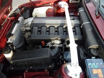

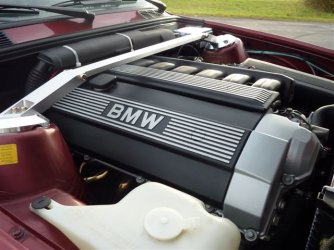

Woaaawww, ich bin ganz gaga vor lauter Begeisterung. Gestern haben wir bis spät in die Nacht die Restarbeiten gemacht und mal eine Proberunde gedreht .
Hier mal ein Video von heute morgen, das den Sound ganz gut rüberbringt
Besser könnte es für meine Begriffe nicht sein, klingt auch von innen einfach nur
geil, nicht laut aber sehr sonor, perfekt!
Was soll ich sagen...die Kiste fährt sich einfach richtig gut, sogar ohne rosaraote Brille betrachtet, einfach ein richtig spaßiger Antrieb der sehr gut zum E30 passt.
Ich bin leistungsmäßig wirklich verwöhnt und hatte Bedenken, daß mich der M50 nicht vom Hocker hauen würde, aber weit gefehlt. Freude ist BMW, hier passt das. Seidenweich, etwas rauchig im Sound, agil, drehfreudig, sahnig, sämig im Durchzug, der Motor macht einfach Spaß.
Ansonsten, trotz motorischer Reizüberflutung, alles einwandfrei und funktionierend...
-Bremse kann ich mangels Einlaufprozeß noch nicht viel zu sagen, geht aber zumindest
-Schaltung/Kupplung reibungslos, Schaltwegverkürzung vom Z4 2,5 = magic!!
-E36-Lenkung ist DIE beste Modifikation am E30 überhaupt, Punkt.
-E-Lüfter geht 1a und schaltet sich wie von Zauberhand an und aus. Da bin ich als "Elektrikliebhaber" ganz besonders stolz drauf, hab ich nämlich alleine hingekriegt.
Einzige bugs...Kardanwelle vibriert etwas bei 60 km/h, ich bekam sie zerlegt und leider ohne Markierung, werde sie wohl zum Wuchten geben bevor ich noch 5x probiere. Und der Auspuff hat in schnell gefahrenen Kurven ganz leichten Kontakt-ich habe den Fächer vs Stabi in Verdacht.
Ich würde es wieder tun, diese Mischung aus Freude und Stolz über das Erreichte
ist einfach unbeschreiblich schön :M
Ein ganz fetter Dank geht an meinen allerbesten Schrauberkumpel Berti, der hier nicht mitliest,aber trotzdem erwähnt werden muß. Du bist der Beste, ohne Dich wäre das nie was geworden :t

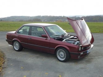

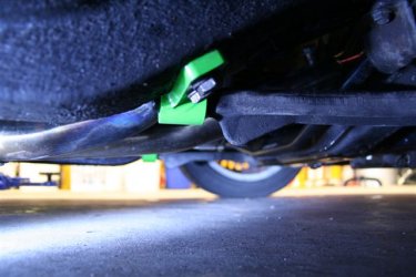

Es gab nochmal einiges zu tun am E30-Projekt, dieses ganzen kleinen nervigen Bugs auf dem Weg zum "perfekten" Auto :s. Natürlich nicht perfekt, um Gottes Willen, aber zumindest mängelfrei sollte er schon sein. Aber der Reihe nach...
-Kardanwelle: Vibrierte ziemlich bei 50-80km/h, innerstädtisch eine Katastrophe. Ich habe sie noch einmal testweise um 180° verdreht eingebaut, Haufen Arbeit für nichts. Also zum Cardanservice geschickt, der gleich mal ein Komplettprogramm
mit Wuchten, Erneuerung der Kreuzgelenke, Mittellager und Zentrierbuchse durchgezogen hat. Leider teuer, aber jetzt perfekt, absolut Ruhe im Antriebsstrang.
-Auspuffanlage/Störgeräusche: Wurde immer schlimmer und trieb mich halb in den Wahnsinn. Nach langer Fehlersuche kam heraus, daß eines der beiden Motorlager
trotz Neuteil ca. 2-3mm nachgegeben hatte und sowohl Motor als auch Krümmer
immer wieder am Achsträger auflagen. Das ganze Auto vibriert dann, als hätte man einen Dreizylinder, nicht witzig. Scheiben unterlegt und schon war ebenfalls Ruhe.
Weiterhin hat in flott gefahrenen Windungen etwas gebollert, Fächerkrümmer
vs. Querlenkerauge. Zum Glück gibts einen Laden in Nashville, der spezielle Teile
herstellt die das abstellen, und der grüne Farbklecks am Unterboden ist ja auch nicht
zu verachten:s. Wo jetzt 20mm Spalt sind, lag der Krümmer vorher fast an!

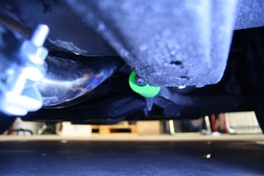

-Leckagen: Immer wieder Öl auf dem Unterfahrschutz, was ist da los? Erst Ölwanne im Verdacht, dabei war die doch frisch abgedichtet &:. Tatsächlich wars jedoch der
vordere Kurbelwellensimmering. Sehr spannende Arbeit den auszutauschen, schließlich
wird die Kurbelwellenschraube mit 310Nm festgezogen. Dank handwerklich-kunstvollem Spezialwerkzeug aber auch geschafft.
Dagegen war das kleine Getröpfel an der Servolenkung mittels ein paar neuer Dichtringe vergleichsweise schnell abgearbeitet...jetzt ist er wirklich trocken:M

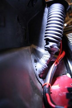

-Kleinkram: Alle Kabelstränge nochmal sauber sortiert, mit selbstverschweißendem
Band alles freiliegende abgewickelt, Übergänge nach innen abgedichtet etc. Den abgelutschen Schlüssel durch einen neuen beleuchteten ersetzt. Neue Scheibenwischer. Osram Nightbreaker Plus Birnen. Silberstreifen auf der Einspritzleistenabdeckung neu lackiert. Was halt alles so auf- und einfällt wenn es draussen stürmt und schneit und man von Sonne, leeren Landsträsschen und sechszylindrigem Sound träumt :11smitten
-Behördenärger: Im Tüv-Bericht steht eindeutig Euro 2 dank Kaltlaufregler, die Zulassungsstelle stellt mir einen Fahrzeugschein mit E2 aus, was Euro 1 bedeutet und damit über 200 Zacken höhere Steuer pro Jahr. Also nochmal hin....ich sag jetzt besser nix.
Wiedermal ein paar (diesmal nicht so spannende) Pics...

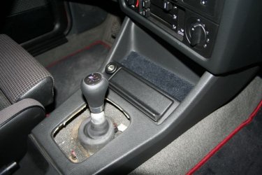

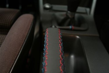

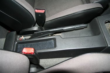

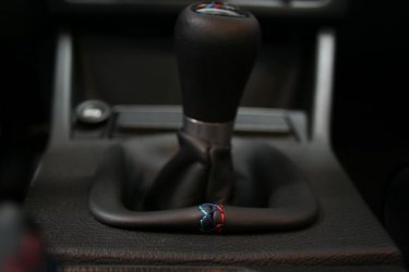

Geplant ist jetzt noch etwas Innenraumveredelung, d.h. der Schaltsack, Handbrems- griff und Verkleidung sollen schwarzes Leder mit N-Naht wie auch am Lenkrad erhalten. Irgendwie muß man sich ja über den Winter retten :w

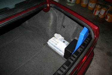

-Kofferraum endlich mal in Ordnung gebracht, das provisorisch freiluftmässige Batteriekabel hinter die Verkleidung gelegt, Durchgang hergestellt etc. Sieht jetzt endlich so aus wie man es ab Werk erwarten würde. Blödes Gefummel bei ca. 0°
und einem äussert flexiblen Kabel, dazu kommt das Ein- und Ausfädeln meinerselbst
in den Kofferraum %:
-Kleinteile zum beledern ausgebaut und verschickt und die Ablageschalen mit
schwarzem Velours ausgelegt, dank Hartplastik klappert der übliche Kleinkram
darin sonst so nervig

@Phil: Die Querlenkeraugen haben die exzentrische Geometrie mit mehr Nachlauf und sind aus Stahl mit Teflon-Gleitlagern.
Angeblich soll das Lenkverhalten direkter werden. Ich habe auf 50km Probefahrt keinen Unterschied feststellen können, an dem Auto ist ja noch soviel weiches verbaut (alle anderen Fahrwerksgummis, moderate Federn/Dämpfer/Stabis),
so daß ich hier keine Befürchtungen habe.
Der Aufnahmepunkt am Längsträger ist ja auch sehr stabil, im HA-Bereich
hätte ich da eher Bauchschmerzen. Insgesamt ist der E30 immer noch die reinste Sänfte im Vergleich zum MQP :b

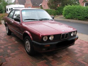

AW: Am WE zugelaufen - was soll ich tun???
Der E30 steht sich bei dem Sauwetter im Trockenen die Räder eckig, was auch gut so ist, ich könnte das Auto nach der ganzen Arbeit und ob der guten Substanz niemals der Salzsuppe aussetzen. Ich denke, diese Fahrzeuge sind einfach noch nicht so gut darauf eingerichtet, es gibt ja genug verfaulte von dem Typ.
Ist natürlich Schwachsinn hoch 10, sich zwei Schönwetterautos hinzustellen, auch wenn ich jetzt froh bin, daß ich es durchgezogen habe.
Man kommt ja irgendwie wie die Jungfrau zum Kind zu solchen Dingen: erstmal spaßeshalber gekauft, vielleicht sogar als Winterauto mit Spaßfaktor, dann etwas aufbereitet, Substanz erkannt und das komplette Programm durchgezogen.
Nächste Woche wird übrigens ein Sachverständiger eine Fahrzeugbewertung durchführen, ich habe keine Lust nach dem ganzen Aufwand im evtl. Schadensfall mit Zeitwert 1500€ abgewickelt zu werden und dachte es ist gut mal alles sauber zu dokumentieren.
@Jan: Sehr schöner E30! Hast Du ein paar Details zu Motorisierung, Km-Stand, Zustand etc.?
Falls Du ihn nicht mehr brauchst, mir wäre gerade langweilig und ich hab da noch was im Hinterkopf :b

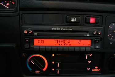

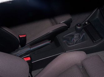

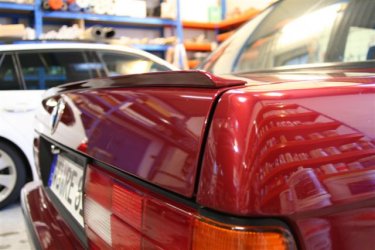

Mittlerweile kamen endlich die letzten noch ausstehenden Teile an und wurden umgehend verbaut :s
-Becker Grandprix CD-Radio, hatte ich 1995 mal gekauft und beim Aufräumen wiedergefunden, passt
von der Displayfarbe her als auch vom Styling ganz gut rein

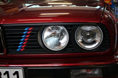

-Frontschürze/Lippe vom 318is, der dezenten Optik wegen in mattem schwarz gehalten
-Scheinwerfer mittels Correga-Tabs von innen blitzblank gemacht
-M-Streifen in den Kühlergrill, musste einfach sein, das war seinerzeit
der Renner schlechthin an sportlichen E30s :w
-kleine geklebte Heckspoilerlippe, ähnlich der am M3 E46
-ein paar kleine Innenraumteile beledert mitsamt M-Naht

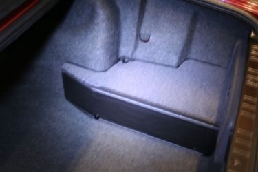

-Kofferraum/Batterieabdeckung noch etwas optimiert
Das solls jetzt aber definitiv gewesen sein, nicht daß er noch verbastelt
wird bzw schon ist :X
