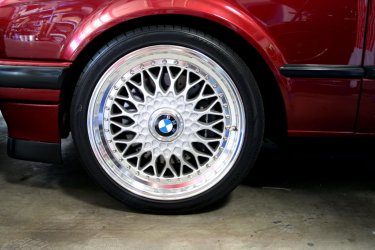

-Stabiset H+R verstellbar zur Reduzieung der doch recht starken Seitenneigung
-Felgen BBS RC 7,5x16 mit 205/45 R16 Michelin PS 3 für deutlich mehr Grip und direkteres Einlenken,
ein Quantensprung zu den zuvor montierten Toyos in 205/50-15
Nun ist fahrwerksmässig aus meiner Sicht nix mehr zu verbessern. Auf engem Geläuf dürfte der E30
nicht wesentlich unflotter als der Z3M zu bewegen sein, ausgewogen, satt, straff, agil, nicht zu hart,
ein fahrwerkstechnischer Glücksfall :)

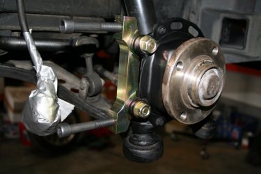

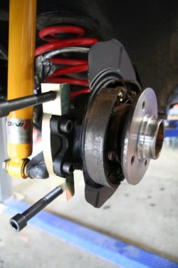

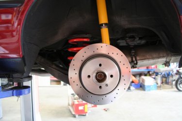

Nur eine Sache noch...die Bremse..habe mir das lange angesehen, irgendwie verzögert die Anlage
schon, aber eben immer gerade so ausreichend. Sicher OK mit Standardfahrwerk, schmalen Reifen
und 170PS, aber hier einfach nicht mehr Herr der Lage.
Jetzt wird es eine 300/294mm Vierkolbenanlage mit gelochten Scheiben und den Bremssätteln
des Porsche Boxster, einmal richtig machen und dann nicht mehr anfassen war die Devise.
Auf die Sättel warte ich im Moment noch, daher hier nur ein paar Bilder der Adpater, Scheiben usw.
sowie der neuen Felgen. Hoffe, ich kann bald Bremsentest machen:b
BremseBremboEinbau 043.jpgBBS@ST 019.jpgBBS@ST 053.jpgBremseBremboEinbau 013.jpgBremseBremboEinbau 020.jpgBremseBremboEinbau 036.jpg
Saubere Lösung, ich denke du beziehst sie von 300mm.de?

Also gut, bitteschön...fertig, bremst wunderbar, sehr kräftig und doch ganz fein zu dosieren.
Und sieht auch einigermassen dezent aus..rote Sättel wären zu heftig gekommen.BrembosFertig@ST 021a.jpgBrembosFertig@ST 034a.jpgBrembosFertig@ST 042a.jpg
@Malteser: Ja, von 300mm.de, super gemachte Ware, pulg+play. Was meinst Du mit den
Reifen? Die Michelin kleben schon abartig gut, geht da noch mehr außer Semis?

Genug geschwafelt, hier noch ein paar Pics meines neuen Sonntagsradsatzes in 7,5x17 Zoll...die 16" BBS
RC bleiben und werden immer wieder mal hin- und hergewechselt, da sie fahrdynamisch die Besten sind.
Aber die Optik mit den 17ern ist einfach gut und stimmig in meinen Augen, so daß ich sie für gelegentliche
Kaffeefahrten einfach haben musste.

Die Sättel werden bei Brembo im Auftrag von Porsche gefertigt und tun normalerweise
im 986 Boxster 2,5/2,7 Dienst, daher das Markenlabel...aber wie gesagt, das sieht
ausser den echten Freaks eh kein Mensch.
Entscheidend ist der primäre Nutzen...Copiloten sind regelmässig ganz blass nach
einer Demonstration wievehement hier der Anker geworfen werden kann:b
