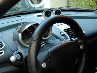

haben meine Lenke ja auch von dem Verkäufer bei Ebay und wenn Du warten kannst, dann polstert er Dir das sicher auch dicker auf. Ich persönlich hätte es gerne noch 2-3 mm dicker, wie die Brabus-Lenke in meinem, öhm, Smart Roadster. ;) 8-)Carbonhaube 03.JPG

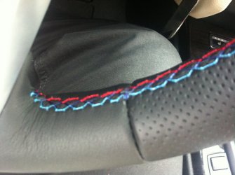

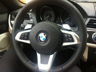

meine Bilder hatte ich schon Seite 5 gepostet, aber hier sind sie nochmals. Meins ist aber normal beledert und nicht dicker, da ich meine Lenke dringend wieder brauchte und nicht warten konnte.
22.JPG Bild 1 23.JPG Bild 2
