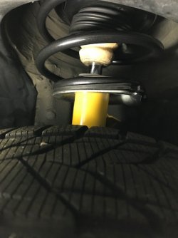

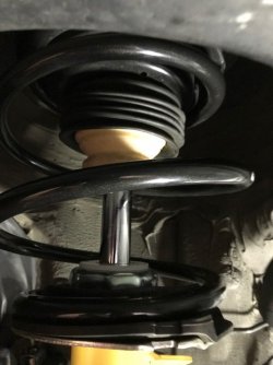

Da das Thema "Zusatzdämpfer kürzen" noch nicht final ausdiskutiert ist, habe ich mal folgende Situationen dargestellt:
  1. Fahrzeug hochgebockt, Faltenbalg vom Zusatzdämpfer gelöst und beides ganz nach oben geschoben (Bild 1)
  2. Fahrzeug nach Auge ca. zur Hälfte abgelassen (Bild 2)
  3. Fahrzeug vollständig abgelassen (Bild 3).
Leider ist beim letzen Bild der Faltenbalg natürlich wieder nach unten gerutscht... :rolleyes: Habe ich dann wieder angehoben und es ist recht gut zu erkennnen, das der Zusatzdämpfer aufliegt! Damit sollte meines Erachtens klar sein, das der Zusatzdämpfer bereits im Stand anliegt und ggf. sogar leicht komprimiert wird. Das lässt für mich den Schluss zu, das der Zusatzdämpfer maßvoll gekürzt werden sollte, was ja auch der in diesem Fred dokumentierten Empfehlung von KONI entspricht. Frage ist nur wo und um viel viel... &:
Unten zu kürzen scheidet meiner Meinung nach aus, da nur an der Stelle mit dem kleinsten Durchmesser gekürzt werden kann. Das wären dann aber über 20mm... Die von mir angestrebten max. 15mm lassen sich unten nicht kürzen, da an dieser Stelle der Durchmesser größer wäre als die weiße Unterlegscheibe. Das heißt, der Zusatzdämpfer muss auf gleicher Fläche der U-Scheibe mehr Kraft aufnehmen, da ja der äußere Bereich des Zusatzdämpfers keine Auflagefläche mehr hat. Ich hoffe, ich habe mich einigermaßen verständlich ausgedrückt und ihr könnt mir noch folgen...?! ;)
Das wird den Zusatzdämpfer mit hoher Wahrscheinlichkeit schneller verschleißen...
Bliebe nur den Dämpfer oben zu kürzen. Das sollte maßlich gut passen. Werde ich mir später nochmal ansehen und berichten...

Das Problem ist dass theoretisch 40mm Federweg bleiben sollen. Man müsste jetzt mal zum Vergleich ein M Fahrwerk anschauen, wie das dort aussieht. Es ist ja ein Zusatzdämpfer und kein Anschlagpuffer.
Laut Koni darf alles passieren, aber der Dämpfer darf nicht durchschlagen, dabei wird er zerstört.

Meinst Du mit 40mm: Zusatzdämpfer Länge 65mm abzgl. Kolbenstange voll eingedrückt 25mm = 40mm maximal „freier“ Federweg?
40mm ist zunächst einmal nicht sooo wenig, aber die Tatsache, das die Zusatzdämpfer schon im Stand aufliegen, finde ich auch nicht so prickelnd. Ich werde die etwas kürzen und hoffen, das die Kolbenstange und das Bodenventil keine Bekanntschaft machen...

40mm positiver Federweg ist die Empfehlung die man immer wieder in Büchern zu dem Thema liest. Das ist für die Straße wohl der mindestfederweg den man haben sollte.
40mm freien Federweg wirst Du wohl mit Tieferlegungsfedern nie schaffen.....das hat ja wohl noch nicht einmal das Originalfahrwerk denn dort sind ja längere zusatzdämpfer verbaut......
Wir haben das ja schon ein paar Seiten weiter vorne in diesem Threat durchdisskutiert......das original M-Fahrwerk hat ca. 10-15mm weniger Tieferlegung als das Eibach/Koni fahrwerk.....dementsprechend müsste das M-Fahrwerk also ca. 15mm mehr freien Federweg haben....
Haben wir da evtl. einen Denkfehler......das Teil heißt ja nicht Federwegbegrenzer sondern Zusatzdämpfer...??
Heißt - das geht ja nicht sofort auf Block wie die gängigen Federwegbegrenzer aus der tuningscene sondern soll ja mitarbeiten...
Also ICH würde auf keinen Fall mehr wie 10-15mm kürzen....vermutlich lasse ich es aber einfach so wie es ist....ich bin ja eigentlich zufrieden und die eibach Federn sind ja zu Hunderten/Tausenden (?) im Einsatz....
Der Zusatzdämpfer hat eine progressive Kennlinie, insofern liegst Du da schon richtig: Dämpft anfänglich nur leicht zu und umso mehr das Material komprimiert wird, umso härter wird der Zusatzdämpfer. Dann wird er dann doch zu einer Art Anschlagpuffer, allerdings überhaupt nicht vergleichbar mit diesen Tuning-Vollgummiteilen... ;)
Ich denke, ich werde dem Zusatzdämpfer die „Freiheit“ geben, die auch mit M-Fahrwerk vorhanden war. Wenn das nicht sinnvoll zu kürzen ist, werde ich es auch so lassen.
PS; Die alten Zusatzdämpfer sahen nach rund 50tkm schon arg strapaziert aus...

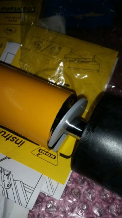

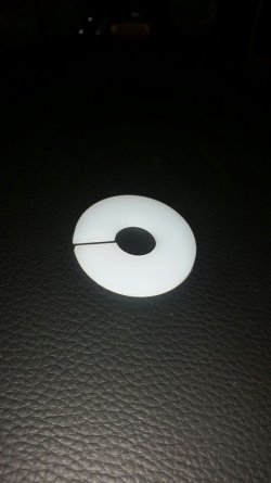

... Leute, ich steh auf dem Schlauch: Diese Plastikscheibe war beim Anbaumaterial der Koni gelb HA-Dämpfer dabei. Wo gehört diese hin?20200202_164623_resized.jpg20200202_164623_resized.jpg
